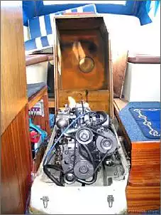

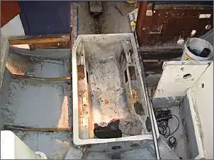

Erst ein paar Bilder, damit man die "Motoreinbau-Situation" besser versteht: Der Motor steht in einer Wanne (mit-/einlaminiert in den Rumpf), abgedeckt ist er mit einer kistenfömigen Haube (6mm GFK Wandstärke), das "Dach" dieser Kiste ist ca. 25 mm GFK-Sandwich (Airexschaum zwischen 2 Lagen GFK je 4 mm), weil dieser Teil gleichzeitig Element des Plichtbodens ist.
[Die Bilder sind von Schwesterschiffen im Refit-Prozess, weil man da die Situation besser erkennen kann. Unter dem roten Kringel ist der Motor.]
Hits:	229
Größe:	102,6 KB
Hits:	240
Größe:	65,8 KB
So steht da der Motor drin. Im Hintergrund der Deckel, den ich gerade in Arbeit habe: (Dieses Bild ist auch ein Schwesterschiff)
Hits:	250
Größe:	40,9 KB
Die "Original-Dämmung" aus den 1970er-Jahren besteht klassisch aus 2mm "Antidröhn-Platten", wie man damals sagte. Darüber eine etwas "besserer" Schaumgummi, der immerhin 40 Jahre nicht besonders abgebröselt oder lose geworden ist.
Diese "Originaldämmung" ist einigermaßen hinreichend gewesen, eine Spur leiser war wünschenswert.
Außerdem bin ich mal davon ausgegangen, dass heutige Materialien wahrscheinlich "besser" sind als Sitzpolster-Schaumgummi aus den 70er-Jahren.
Wie man, denke ich, einigermaßen erkennen kann, ist die Antriebsmaschine (in meinem Fall 42 PS/4 Zyl. Diesel) praktisch "gekapselt", ähnlich wie in einem Generator. Da ist nicht mal Platz für eine zweite Lima, die ich gerne gehabt hätte. Echt eng.
Nebeneffekt: Da drinnen wird es warm.
Und es bleibt auch warm, über Stunden. (Wenn ich am Morgen 3 Stunden fahre, ist am Abend bei der Rückfahrt die Maschine noch auf gut 40 Grad). Während des Betriebs geht die Temperatur im Motorraum natürlich hoch auf allgemein 85-90).

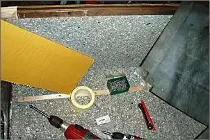

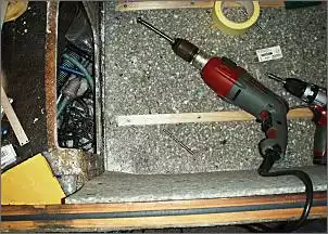

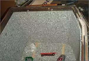

Hier die Bilder von meiner in Arbeit befindlichen Motorhaube:
Hits:	262
Größe:	110,2 KB
Hits:	223
Größe:	130,6 KB
Hits:	1931
Größe:	106,2 KB
