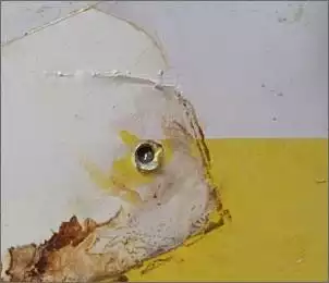

Hallo Zusammen,
gestern beim Putzen der Trimmklappen ist, beim rüber wischen, ein Schraubenkopf von der Trimmklappenbefestigung abgefallen.
Wie krieg ich das wieder repariert? Muss da ne neue Schraube rein oder reichen die restlichen 5 Schrauben? Muss das Loch abgedichtet werden (der Rest der Schraube steckt im GfK)? Mit was dichte ich das am besten ab?
Für euren Rat wäre ich sehr dankbar!
MfG Danman

Moin Danman,
Was sind denn das für Schrauben ?
Gehen die durch, oder halten die nur im GFK ?
Falls das 2 te der Fall sein sollte, würde ich die Schrauben Komplett gegen vernünftge Maschinenschrauben ersetzen und die Schrauben von innen und außen mit Sikaflex abdichten.
Gruß aus Hamburg
Jörn

Die Schrauben werden sicher nicht durchgehen und ich bezweifel auch das man hier Durchgangsschrauben setzen könnte, da die auf Grund der Tiefe auf Höhe der Rumpfschale sitzen.
Interessant wäre wo die Schraube abgerissen ist.
Wenn mann noch den Rest zu fassen bekommt könnte man versuchen den raus zu bekommen
Ansonsten mit Sika eindichten
Gruß 45meilen

Würden denn 5 Schrauben als Befestigung ausreichen? Die Schraube ist ca. Außenkante GFK abgerissen. Sind/ werden die Druckflächen der Trimmklappen am Rumpf angeklebt bzw. vollflächig angedichtet?
MfG Danman

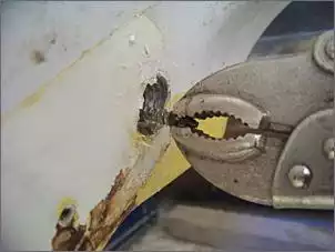

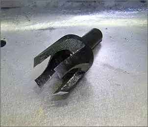

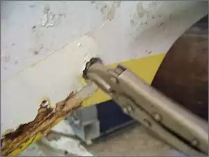

Denn ich
Hits:	137
Größe:	44,1 KB
Die Lösung nennt sich Zapfenschneider
Hits:	133
Größe:	60,8 KB
Nach dem bohren kannst du die Schraube mit einer Zange greifen...
Hits:	130
Größe:	42,2 KB
...und herausdrehen
Hits:	158
Größe:	43,4 KB
Danach das Loch mit angedicktem Epoxy verschließen, schleifen,
ein neues Loch bohren und die Klappe wieder montieren.
Das schöne ist: Die Stelle ist von der Klappe verdeckt, es muss
nicht wirklich sauber gearbeitet werden

Üblicherweise besteht ein Spiegel im Kern aus Holz, ja - einerseits ist Holz ein klasse Baustoff dafür, andererseits ist das
nicht so schwer wie reines GFK.
Wenn Dein Spiegel eingesetzt ist, dann bohrst Du da bereits quasi längs in Deine Rumpfschale, welche aus GFK besteht.
Ist Dein Spiegel aufgesetzt (also quasi als Deckel drauf), dann kommt erst eine Schicht GFK, dann Holz, dann wieder GFK.
Habe ich allerdings erst einmal gesehen, wobei ich so oft auch noch nicht Möglichkeit hatte das zu sehen
Wie tief zu bohren ist einfach: Die Schraube läuft Spitzer zu als ein Bohrer, also Schraubentiefe plus Trimmklappendicke plus
Beilagscheibenstärke, also beispielsweise 50mm+3mm+1mm=54mm.
Weniger darf nicht, mehr bringt kaum Sinn - evtl 1mm dazugeben, mehr nicht.
Bei Verwendung von 5x50er Schrauben also 55mm vorbohren, einzustellen am einfachsten mittels Anschlag.
Wobei ich ganz ehrlich gar keine 5x50 nehmen würde, Horizontalbelastung hast Du da so gut wie keine, das ist fast alles
Vertikalbelastung - auf die Spitze getrieben bedeutet das etwa "um einen Stift von 5mm abzuscheren ist es egal, wie lang
der ist" - nur zum besseren verstehen.
Ich würde 5x35 oder 5x40 nehmen, reicht von der Festigkeit her locker aus wenn die Schrauben genug Fleisch zum beißen
finden.
Entsprechend muss man dann auch nur mit 40 bzw. 45mm vorbohren.
Solltest Du den Verdacht eines weichen Spiegels haben kannst Du das auch durch solche Probebohrungen verifizieren -
kommt es trocken, das Loch wieder mittels Epoxi verschließen, kommt es nass, kommt auch Arbeit auf Dich zu

Dann werde ich morgen mit 4,5 mm nachbohren und hoffen das kein Mus kommt.

die Bohrtiefe am Rumpf sollte nicht Schraubenlänge + Klappe + Beilagscheibe sein, sondern Schraubenlänge - Klappendicke - Beilagscheibe + ca.1mm Sicherheit.

... war mir klar ..., aber danke!

Zitat von JaMess Beitrag anzeigen
Servus Danman,
L.G.
JAN
MfG Danman
Wuhaaaa!
Letztens hab' ich mich noch über meinen Bruder lustig gemacht
wegen genau dieses Blödfehlers - und heut renn' ich selbst rein...
Danke für die Korrektur! Is' natürlich völlig richtig.
