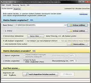

Programm starten, Suchordner eingeben, einer reicht (alle darunter liegenden werden durchsucht), dann auf Suche starten

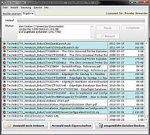

Ergebnis der Suche:

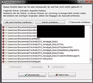

Auf "Auswahl nach Ordnern", dann "Alle zum Löschen markieren", dann "Übernehmen"

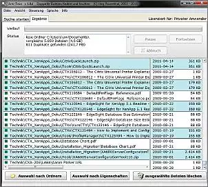

Hier sieht man, dass die Kopien zum Löschen markiert sind, dann auf ausgewählte Dateien löschen.

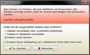

In dem nächsten wird dann gefragt, ob endgültig gelöscht werden soll oder in den Papierkorb usw.

Das von mir angegebene Programm vergleicht in der Standardeinstellung den Dateiinhalt Byte für Byte, siehe den ersten Screenshot. Unterschiedliche Namen sind ebenfalls kein Problem.
