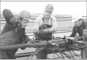

wenn wir dann schon bei Schlepptrossen sind solltet ihr mal das Glocke gießen in Schleppdraht googlen.
Drahtspleißen ist im Gegensatz dazu Kindergeburtstag.
Bildquelle: Prachtvoll.de

Wird mächtig überbewertet, das bisschen Rumgetüddel an so einem Stück Schnur...
Hits:	195
Größe:	59,4 KB
Anhang 499327
Das ist aber nicht auf einem Schleppboot, so dick oder stark waren die Seile nicht.
Das kann von einem großen Kran oder einer Brückenkonstruktion sein.
Auf einem Schlepper wurde mit Sicherheit keine Helme getragen.
