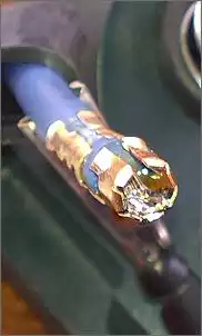

Da keiner meine Zündkabel haben wollte, habe ich weiter gebaut.
Inzwischen habe ich den Dreh raus.
Nach dem Aufquetschen (ich nutze dafür meine Klauke HK4 mit erst 25er dann 16er Einsatz) löte ich die Kupferseele innen fest. Daneben mal ein altes Kabel:
Hits:	254
Größe:	85,3 KB
ID:	460991 Klicken Sie auf die Grafik für eine größere Ansicht
Hits:	273
Größe:	122,1 KB

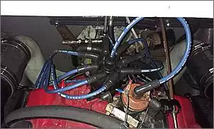

Den ersten Motor habe ich fertig:
Hits:	233
Größe:	110,9 KB
Das Kabel von der Zündspule habe ich bewusst so lang gelassen.
Das lässt mir die Möglichkeit, diese (oder einen andere) Zündspule später mal etwas weiter abgesetzt anzubauen.
Na jedenfalls hätte ich niemals gedacht, dass sich die neuen Kabel so bemerkbar machen.
Das ist Wahnsinn, der Unterschied.
Die Kiste springt auch kalt sofort an und hängt dermaßen giftig am Gas, das kannte ich gar nicht.

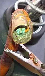

Und wenn ich mir den Grünspan am Volvo Penta Originalkabel da oben so ansehe, dann scheinen die auch nur Kupferkern zu haben.
Wäre schlüssig, weil die Widerstandskerzen ebenfalls werkseitig sind.
