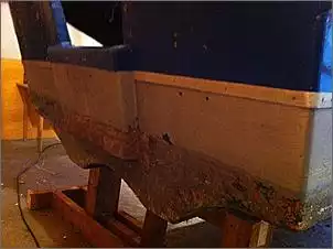

Sorry. Ich werde es mal versuchen mit den Bildern

Auch noch nicht hilfreich. Versuch mal das ganze Boot zu fotografieren, mehrere Perspektiven.. (grds sollte ein Zollboot gleiten können ;) )

Ich habe nun ein Bild dazu gefügt. Ich hoffe das kann man nun besser erkennen.

Als Laie würde ich sagen "Halbgleiter", das erscheint mir kein reinrassiger Gleiterrumpf zu sein, und 8,5m GFK und 85 PS schließen Gleiten m.E. aus. Zumal so ein Zollkreuzer vermutlich eher stabil gebaut sein wird und entsprechend schwer ist.

Wie nennt man denn den Rumpf? Was für ein Motor wäre denn für das Boot realistisch? Es wiegt etwa 2,5 Tonnen.

Vorne mit Knickspant müsste es ein Halbgleiter sein, d.h. wenn du rasen möchtest verbrennst du nur sinnlos Sprit, weil er nur vorne etwas hochkommt. 85PS ist ok, würden m.E. aber auch weniger reichen, ggf mit Schubpropeller.
Aber vllt meldet sich hier ja noch der eine oder andere Auskenner...
Edit: deine Rumpfgeschwindigkeit liegt irgendwo bei 16 km/h, lass es wenn er vorne rauskommt 20-25 sein bei dreifachem Verbrauch...
Meine liegt bei ähnlichem Rumpf bei 12, 17 lt. GPS erreicht, sinnvoller Verbrauch bei 8-9 (6,5m lang)

Sehe ich das richtig: das ist doch ein Dreikiehler? Warum sollte der nicht ins Gleiten kommen? Ordentlich Dampf hinten dran allerdings mal vorausgesetzt.
Deine Fotots sind echt nicht der Brüller.

Man kann wirklich nichts wirklich erkennen. Aber auch als 3kieler benötigt er bei 2,5t sicherlich irgendwo 200 bis 250 PS um wirtschaftlich zu gleiten. Ein Boot dieser Größe wird ja auch ausgestattet - nicht nur mit nem 6er Träger Bier und ner Thermoskanne...

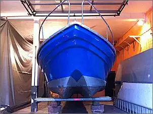

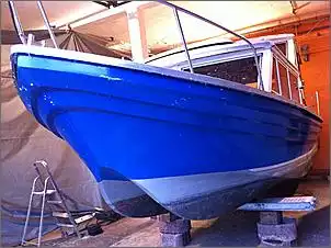

So nun kommen die versprochenen Bilder. Hoffe auf denen kann man etwas mehr erkennen.Klicken Sie auf die Grafik für eine größere Ansicht

Schöne Farbe
Aber gleiten wird dieses Boot nicht. Wenn da ein Außenborder dran soll, würde ich zu einem 60 PS-bigfoot raten, damit könnten so um die 8-10 kn realisiert werden. Schneller wird das Boot nicht, ich würde mich aber gerne eines besseren belehren lassen, denn diese Rumpfform hat was.

Habe auf die 6,50 einen 25PS Bigfoot, der würde hier sicher auch reichen, bei mir noch reichlich Leistungsreserve. Aber sicher auch ein Unterschied ob man das Boot durch Berliner Tümpel schubst oder über den Rhein.

Also wie ein reiner Verdränger sieht das Ding aber auch nicht aus, habe ich jedenfalls noch nicht gesehen, dass da dann Stufen sind. Die kenne ich nur von Gleitern, wo das Sinn macht. Nur 2,5 Tonnen aus dem Wasser drücken klappt mit 85 PS sicher nicht. Die Rumpfform ist zwar vermutlich nicht besonders Rauwassertauglich, dafür nicht so kippelig und möglicherweise durch den Tunnel gleitfreundlicher als man annehmen mag. Vielleicht findet sich ja noch jemand, der mehr Erfahrung mit dem Bootstyp hat.

Die Erfinder dieser Rumpfform müssen sich doch was dabei gedacht haben : wozu dienen diese beiden Kiele denn nun wirklich ?

haben sie auch durch die ausgeschnittene Form des Bugs soll das Wasser unter den Rumpf drücken und somit für auftrieb sorgen auch wenn man das Bild vom Heck sich genauer anguckt ist es einigermaßen Platt außer der Tunnel der sich vom Bug bis zum Heck durchziehen wird! Ich könnte mir schon vorstellen das es ins gleiten kommt da auch Motor Katamarane ins gleiten kommen können man sehe nur die Helgoland Fähren die mit 2 Motoren betrieben werden. Auch bei einer über Motorisierung könnte man sich vorstellen das sich ein Luftpolster im Tunnel aufbaut so das der Propeller Luftziehen könnte.

Aha, doch 2 Kiele.
Ich denke trotzdem, das Boot gleitet.
Evtl. 2 Motoren dranbauen?
