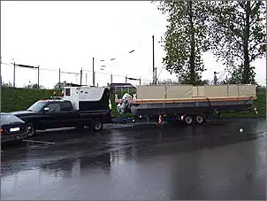

Frank: SOWAS will ich auch, habe nämlich "nur" mein Schwimmding (das in Düsseldorf auf wenig Gegenliebe stösst/siehe http://www.boote-forum.de/showthread.php?t=177302 ).
Hits:	582
Größe:	119,0 KB
Die Anmeldung als Sportboot war beim WSA Duisburg-Meiderich nach ca. 10 Minuten erledigt.
Mein Schwimmding wurde letztes Jahr im Auftrag des Herstellers von Neubrandenburg nach Duisburg transportiert (auf der Strasse, allerdings ohne Wohnwagen drauf ). Masse des Katamaranes sind 10 x 3,6m.
Wenn Du magst, geb ich Dir die Kontaktdaten, dann kannst Du dort mal nachfragen.

Nun... Für 2,5 K€ grab ICH auch keinen Kanal mit der Schaufel !
2,5 Kommt mir in der Relation zu meinen Transportkosten n'bisschen viel vor. Mich hat's letztes Jahr incl. Behördenkram 3100,- (BRUTTO) gekostet und zwar von Neubrandenburg nach Duisburg.
Das Gefährt mit dem transportiert wurde, war cool: auf dem Pickup war ne kleine "Wohnkoje" montiert, in dem der Fahrer pennen konnte.
Jetzt weiss ich leider nicht, ob bei 10 x 3,60 Meter der Trailer an seine Grenzen kommt (abgesehen vom Gewicht) . Meine Schwimmding-Plattform wiegt leer 1600 kg.

Wutsch, meiner Meinung nach hast Du zu viel bezahlt....
Pickup und Trailer????
Is doch kein Sondertransport...

@ Achim:
Seinerzeit wurde mir der Transport als Sondertransport verkauft, wie gesagt incl. Genehmigungen. Und ich denke, dass es allein wegen der breite von 3,60 m einer war. ABER vielleicht bin ich auch abgezockt worden ?
Auf jeden Fall ging es von Neubrndenburg nach Duisburg, in der Relation also weiter als bei Frank - und ich gehe davon aus, dass ich das Schwimmding nur einmal im Leben auf der Strasse transportieren musste...
