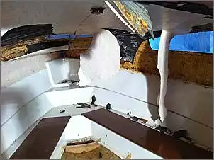

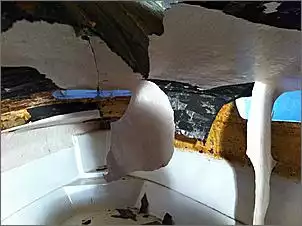

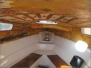

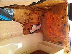

Jetzt kommt mein erstes Problem: Der vorbesitzer hat die komplette Kajüte mit PVC beklebt und zusätzlich unter dem PVC alles mit Harz zugekleistert. Es lässt sich weder vernünftig abschleifen noch abkratzen.
Wie bekomme ich eine plane Fläche hin?
So sieht es nicht sonderlich shick aus ...

Wenn die Kleber "normaler" Teppichkleber ist, schau mal hier:
http://www.boote-forum.de/showthread.php?p=1924075
Wenn es Harz ist und richtig fest, würde ich das Zeug mit einen Drahtbürste anschleifen und direkt überlackieren.
Ansonsten neues PVC verkleben, das dürfte am schnellsten gehen...

Guten Morgen Olaf,
danke
Den Kleber habe ich runter schleifen können. Dass mit der Bürste ist eine gute Idee. warum würdest du sofort drüber lackieren?

Hallo!
Wenn der Kleber runter und das Harz darunter fest ist, ist es ja nur noch die Frage, ob du mit einer etwas ungleichmäßigen Struktur der Oberfläche leben kannst.
Ansonsten spachteln, schleifen, spachteln, schleifen.... bis du eine glatte Oberfläche hast.

das Harz konnte ich mit Hilfe eines Stahlbürstenaufasatzes abbürsten. Weil es so ekelig braun ist bin ich erst mal mit Grundierung drüber. Auch in der Hoffnung, dass es die Unebenheiten etwas verdeckt. Es hat auch ganz gut funktioniert. Ich grundiere noch einmal drüber und dann kommt der Lack drauf.
Hast du eine Idee mit was ich die Lehnen verkleiden könnte? Nur einen Teppich drüber zu kleben ist mir zu wenig und sieht nicht sonderlich schön aus ...

Ich denke auch, dass ein paar Schichten guten Lacks reichen sollten. Dass die Innenwände der Kajüte etwas rauher sind, ist normal. Beim Laminieren liegt der Kajütaufbau kopfüber in der Form. Dabei wird das Deck schön glatt und die andere Seite (also die Innenwände der Kajüte) bildet beim Laminieren den Abschluss und bleibt etwas rauher/unebener.
Kann man auch ganz gut an diesem Bild erkennen (9. Bild im Album):
http://flamingo.ks.fotoalbum.hu/view...tureid/6412744
Die Lehnen sind ja die Seitenwände der Innenschale, also glatt. Ich würde versuchen, diese so gut es geht sauber zu bekommen (polieren). Schlimmstenfalls auch lackieren. Anschließend würde ich mir Polster als Rückenlehnen nähen (lassen) und diese mit Klett befestigen.
Wenn günstiger sein soll, entweder glatt lassen oder Teppich mit Microklett befestigen. Finde ich besser als vollflächig zu verkleben, da er so jederzeit leicht zu wechseln ist.
Unterhalb der Fenster würde ich mir noch Ablagemöglichkeiten (Schwalbennester) einbauen. Zum Beispiel auf dem folgenden Bild ganz gut zu erkennen. Sehr praktisch für Kleinkram der sonst überall rumfliegt. Aber das kannst du ja auch noch später nachrüsten.

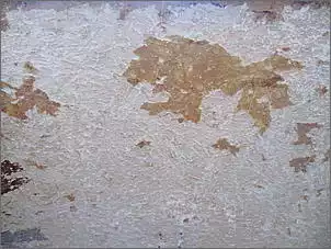

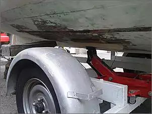

Hallo Flamingo 18 Restaurierer, ich habe auch mit der Restauration der Flamingo begonnen. Habe alle Holzbauten im Innenraum und in der Plicht entfernt, und mir neue Zuschnitte mit der Stichsäge gemacht. Wasserfest verleimtes Birkebholz genommen und dann alles schön rund und fein geschliffen. Jetzt werde ich die ganzen Bretter streichen und ich hoffe das Boot sieht dann wieder etwas freundlicher aus, denn so ist mir das alles zu dunkel und ich denke der Vorbesitzer hat aus Kostengründen Karbolineum oder Zaunfarbe oder so etwas gestrichen. Wenn man da drauf sitzt, oder sich anlehnt ist das super heiss, und mit Sonnenmilch löst sich das olle Zeug auch noch ab.Anhang 449402. Ich denke ich werde etwas heller agieren, so ind die gelb rötlich braune Richtung, auf jeden Fall nicht mehr so dunkel.
Oder gibt es da ein ungeschriebenes Gesetz, daß so Boote nur dunkelbraun, Rentnerrot oder Mahagoni (Maccaroni sagt meine Tochter immer) gestrichen werden? Ich will Lärche oder so was.
Meine Kieferholz Sitzplanken werden auf jeden Fall nur mit Klarlack gestrichen. Falls Jemand die Zettel vom Baumarkt haben möchte mit den Zuschnittmassen für, kann ich die gern zur Verfügung stellen.Anhang 449403
Ebenso habe ich mit dem Unterschiff begonnen. Ich schleife seit ca. 2 Wochen, fast jeden Tag nach Feierabend und am Wochenende ein bis 2 Stunden und bilde mir ein, daß mir das Spass macht, bis ich keine Lust und Kraft mehr habe, das nervt total diese Schleifen.
Aber vom Profi machen lassen kostet ca. 2000 Euro und dafür bekomme ich vielleicht eine gut erhaltene Flamingo. Ist halt Sport, der Segelsport und geht in die Arme. Über Kopf mit dem Schleifer zu arbeiten, bei momentan 8 bis 15 Grad, ist keine Freude. Bin aber glaub ich bald fertig mit dem schleifen, oder was meint Ihr wie weit ich da schleifen soll? Das bischen grün da, muss das wohl auch noch weg???Klicken Sie auf die Grafik für eine größere Ansicht
Name:	2013-04-28 17.57.23.jpg
Hits:	310
Größe:	36,0 KB
ID:	449404. Das doofe an der Flamingo ist, daß die diese eine Holzplanken-Imitation im Gelcoat bzw. GFK hat, und man die Rillen auch frei schleifen muss, also genau in diesen Rillen ist viel Farbe drin, aber die ist locker und leicht ab platzt ab. Habe mir eine Dose Gelcoat gekauft und werde die Tage die paar tiefen Macken flicken die ich finde und dann das Unterschiff streichen. Da ich Farbe kostenlos von einem Freund erhalten kann (1 k Lack mit dazugehörigem Voranstrich) werde ich wohl auch 1 K AF streichen. Habe versucht Informationen zu finden über Unterscheid 1 K und 2 K Lack, aber ich mach jetzt einfach 1 K. 2 K soll wohl haltbarer und härter sein, 1 K jedoch im Falle eines Kratzers oder so einfacher zu reparieren, es ist weicher und platzt nicht so schnell ab und lässt sich asl Landratte einfacher verarbeiten, so sagte man mir. Na ja ich lass das Boot ja eh nur 4 bis 6 Monate im sauberen Talsperrenwasser liegen. Belag/Bewuchs hatte ich letztes Jahr kaum drauf.
Was ja echt toll ist am Unterschiff schleifen, ist es ja den Bereich zu Streichen, wo das Boot im Trailer aufliegt. Habe das Boot einfach vorsichtig hochgebockt mit dem Wagenheber. Hat auch gar nicht geknackt das GFK.Klicken Sie auf die Grafik für eine größere Ansicht
Name:	2013-05-08 18.18.34.jpg
Hits:	394
Größe:	71,3 KB
Vielleicht hat ja jemand Informationen, wo ich eine neue Ruderwelle, bzw. ein kompettes Ruder mit Ruderhalterung und Welle für die Flamingo bekommen könnte. Denke mir, daß meine Ruderwelle nicht mehr sehr lange hält, auch hier hat mein Vorbesitzer schön gepfuscht und einfach ein Edelstahlohr in die alte defekte Welle gesteckt und beide nur lüttig mit enormem Spiel verdornt.
Und ich hätte noch gern einen Tip für einen guten und günstigen Solar Lüfter, der die feuchte Luft aus der Kajüte zieht.

Kannst Du angeben, was du da tagelang vom Unterwasserschiff schleifst?

Standard Was ich abschleif
Ich schleif ca. 8 Schichten und vierzig Jahre alten verrotteten und krustigen Kupfer und sonstwie Anifoulinganstrich bis zum Gelcoat runter, nachdem ich den Grossteil des Lackes schon mit dem Spachtel abgekratzt habe.
Alt 14.05.2013, 08:49
horstj horstj ist gerade online
Registriert seit: 24.04.2012
Beiträge: 2.968
2.668 Danke in 1.634 Beiträgen
solange es kein 2-K Coppercoat oder ähnliches ist kannst du es oft leichter abbeizen bspw. mit peel away, das geht auch gut bei Klinker und du erhälts dir das Gelcoat unbeschädigt.
Anstrich am UW sollte nach der Schleifaktion evtl. besser eine 2-K epoxid basierte Grundierung/Neubeschichtung sein. Du hast ja jetzt das Gelcoat massiv angeritzt und musst sozusagen eine neue Oberfläche schaffen. Gibt es von diversen Herstellern (Gelschield, hempel high protect, vctar2) je nach gewünschtem Antifouling System. Einfacher 1-K Lack ist kaum von Dauer und schafft dir keine neue Oberfläche auf dem Gelcoat.
Alt 14.05.2013, 10:27
Pretty Flamingo Pretty Flamingo ist offline
Registriert seit: 19.06.2012
Ort: Deutschland/NRW/Sauerland/Lüdenscheid
Beiträge: 13
Boot: Bluebird / Atlanta Flamingo 18
1 Danke in 1 Beitrag
Hallo Horstj, das mit dem Abbeizen hätte zwar bestimmt auch geklappt, aber das durch fehlenden Antifouling angerauhte und moosig, rauh wirkende Gelcoat muss ja wohl von diesem "grün" befreit werden.wie viel Liter 2 K lack benötigt man wohl für so einen 6 m Unterwasserrumpf. Muss man bestimmt 2 x 2,5 kg verstreichen, oder?
Alt 14.05.2013, 10:45
Beiträge: 2.968
Hallole,
was die grünen Reste sind/waren kann ich vom Foto nicht sagen.
Die Empfehlungen der Hersteller für die Schichtdicke bei Epoxy Grundierungen variieren natürlich. Es steht aber eigentlich immer in den Datenblättern,
- welche Ergiebigkeit = L/m2 ca. zu erreichen ist
- welche Schichtdicke mit welcher Autragmethode (Rolle etc.) erzielt wird
- wie viele Schichten (meist 2-3) empfohlen werden
so dass du leicht deinen Bedarf abschätzen kannst.
viel Erfolg
