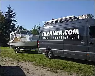

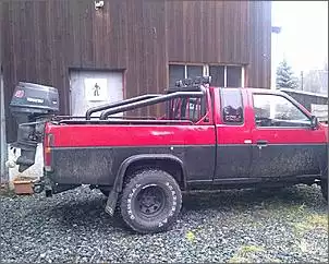

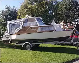

mit dem Firmenwagen geholt, kurz vor Rostock
Hits:	175
Größe:	93,8 KB
Hits:	193
Größe:	140,9 KB
erstmal im Garten geparkt

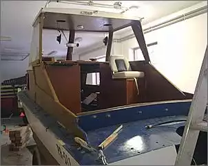

Motor zur Durchsicht geschafft
dann ging es los mit auseinander bauen

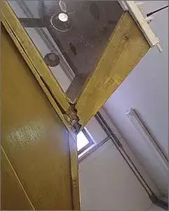

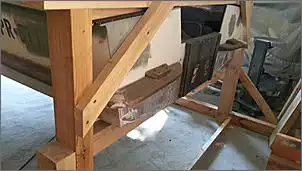

faules Holz muß weg
Hits:	162
Größe:	48,5 KB
Hits:	158
Größe:	45,3 KB

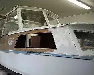

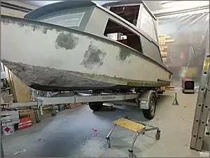

Dann ging es los mit spachteln.
da das Gfk narbig war und eben nicht so schön.
zum Einsatz kam
Glasfaserspachtel
Füllspachtel
Feinspachtel alles auf 2 Komponenten Basis

Das Bild mit dem Pick Up und der Außenborder hinten drann sieht ja geil aus
Gruß Martin

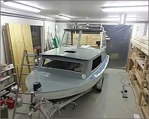

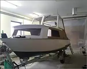

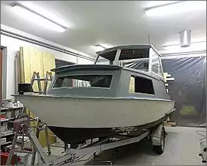

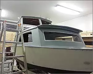

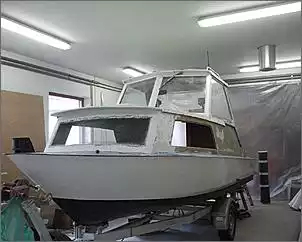

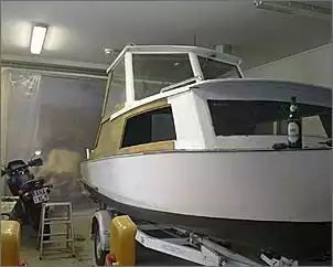

oben rum hab ich auch schon den Primer drauf, das war vielleicht vor 5 oder 6 Wochen davon hab ich hier noch Bilder
Hits:	133
Größe:	66,5 KB
Hits:	134
Größe:	57,2 KB
Hits:	141
Größe:	72,7 KB

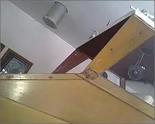

vorn am Fenster hab ich Plastikwinkel eingespachtelt
jetzt bin ich ja beim Antifouling entfernen, da muss ich noch die Bilder suchen.

.... Hammer ! ... aber wenn das Schwarze der Unterwasseranstrich ist, dann solltest du lieber einen Langschaft nehmen, sonst dreht dir bei jeder Welle die Schraube in der Luft
toller Bericht ... bitte weiter machen !

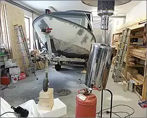

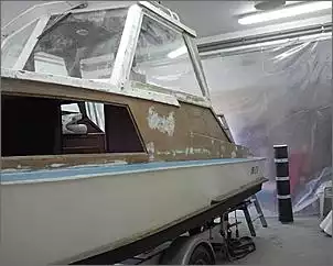

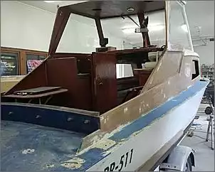

wie gesagt ich bin jetzt über dem Antifouling entfernen.
Hits:	120
Größe:	45,4 KB
Hits:	115
Größe:	47,4 KB
Hits:	119
Größe:	54,5 KB
P.s.: is ne Scheiß arbeit
habe es auch mit YachtStrip versucht, funktioniert auch.
War mir dann aber zu teuer.
etwas mehr als hier hab ich jetzt weg

@Mr-Flopppy: deine Bedenken sind richtig, bei Wellen fehlt mir der permanente Druck vom Heck

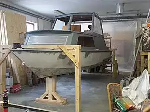

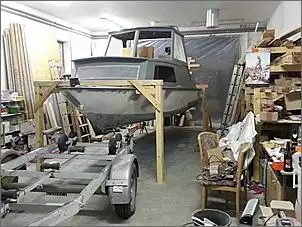

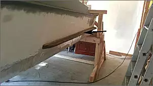

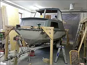

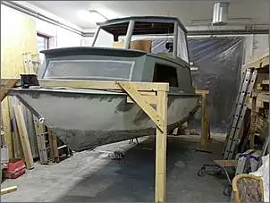

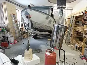

bisschen hochgebockt das ich besser rankomme
Hits:	132
Größe:	64,7 KB
ich musste mal die Schutzkleidung wechseln, da ständig die Brille anläuft. Und man überall die Farbe und Aluspäne hat.
Leider tat mir bei der Maske 3 Tage lang mein Nasenknochen weh. Der Gummi ist nicht mehr der neueste. Daher jetzt noch eine 3M Maske geholt.

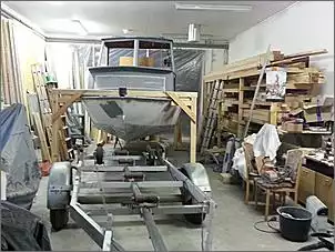

Da man ja noch nicht überall rankommt, musste der Trailer raus
Hits:	148
Größe:	79,5 KB
Hits:	149
Größe:	83,0 KB

Diese Art ein Boot in der Luft zu halten,Daumen hoch
Grüße,Tom
Alle sagen es geht nicht. . . .
Da kommt einer der das nicht wußte und hat es einfach gemacht.

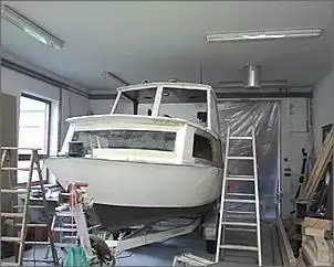

endlich fertig mit dem Antifouling
Hits:	106
Größe:	62,6 KB
Hits:	101
Größe:	67,4 KB

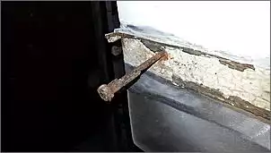

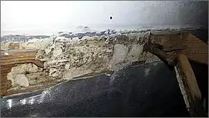

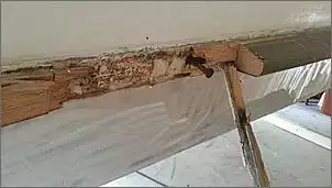

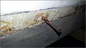

Hab jetzt die Seitenleisten weg weggerissen.
Da war nix mehr zu retten. Schraubenmäßig total am Ende.
Ob wieder Leisten dort rankommen weiß ich auch noch nicht.
Hits:	102
Größe:	47,1 KB
Hits:	95
Größe:	50,1 KB
Hits:	98
Größe:	46,3 KB
Hits:	101
Größe:	64,0 KB
Hits:	106
Größe:	58,5 KB
Hits:	89
Größe:	40,9 KB
