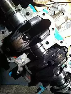

hab leider nur bilder vom kolben, auffällig an der kurbelwelle war das sie im bereich des zweiten kolben stark verußt ist, am ersten gar nicht. an den zylinderwänden waren für mein auge erst einmal keine schäden erkennbar...

nur ein bild von der kurbelwelle hab ich noch...
Hits:	574
Größe:	65,5 KB

Die KB-Welle sollte neu gelagert werden,
der Kolben hat mindestens mal geklemmt,
wenn KB-Welle neu gelagert,
danach Kolben und Laufbuchsen auf Mass prüfen,
danach event. Übermass machen lassen
Um mehr zu sagen bräuchte man Maße

deine Kurbelwelle und Kolben sehen nach reichlich Betriebsstunden aus, ich würde einen Motoren Instandsetzer um Hilfe bitten oder besser gleich einen neueren Motor suchen, das wird vermutlich billiger
