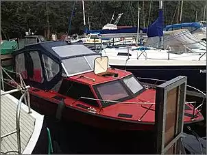

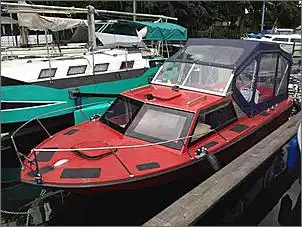

Sehe ich auch so, mein BF20 schiebt mit passendem Prop das Boot (1,2 To.) passabel bis auf 20kmh (dabei kommt das Boot so zart Richtung Gleiten aber ist noch etwas davor) und liegt bei gemütlicher Fahrt 9-12 kmh bei ca. 3l/h. Trotzdem werde ich mittelfristig n BF50 dran hängen aber die Meinung oben geht bei mir voll auf.

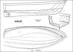

...Sind die typischen Kajütboote von 6-8m mit Einbaumaschinen von zB 20 bis 50 PS und starrer Welle immer reine Verdränger?
Meiner Beobachtung nach: die wenigsten sind "reine Verdränger".
Alle Spitzgatter/"Double Ender" sind tatsächlich reine Verdränger und können der Tendenz des Hecks, sich bei zunehmender Geschwindigkeit "einzugraben", nichts entgegensetzen.
Sehr viele Verdränger (so auch unsere Albin) verfügen aber über ein "Zerstörer-Heck" (der "hintere Bug" ist also abgeschnitten) und haben daher über dem Ruder eine Art "Auflagefläche", die beim Erreichen der Rumpfgeschwindigkeit das Heck "stützt".
Damit kann der Bug auf seiner Welle hochklettern (genügend Leistung vorausgesetzt), ohne dass das Heck im Wasser versinkt.
(Gut zu sehen auf den Linienrissen von Booten).

Bei älteren Booten findet sich gelegentlich ein konstruktives Merkmal, dass dem Verdränger ab einer bestimmten Geschwindigkeit hilft, hinten nicht zu versinken: der sogenannte "Staukeil". Das folgende Bild ist zwar ein Modellboot, dafür ist aber gut zu sehen, wie ein Staukeil aussieht, und man kann sich, glaube ich, die Wirkungsweise gut vorstellen:
Hier ein alter Boote-Artikel zum Thema "Halbgleiter", nicht das Erhellendste, aber immerhin ... http://www.morbo.ch/downloads/news/g...albgleiter.pdf
Anhang 390217
Anhang 390218
.....trifft zu ! kann ich bestätigen bei änhlichen Daten:
BW-Plast, 6,25 m, Lebendgewicht ca. 1 to, 50 Ps, beste Verdrängergeschwindigkeit 10-12 kmh bei ca. 2000U/min, Gleifahrt ca. 35-40 kmh bei ca. 4500 / 5000 U/min
