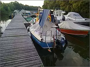

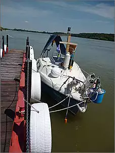

Ich hab erst mehr als 1000 km mit meinem temporär als MoBo umgebauten 5 m Segler zurückgelegt.
Vorteile:
  • er hat bei 5m 4 Schlafplätze bzw. entsprechend viel Stauraum.
  • einmal in einer Sturm gegen Strömung Situation hätte ich nicht in einem MoBo sitzen wollen, ich war mächtig froh um den Balast im Kiel.
  • sparsam
  • die Schraube war nicht die tiefste Stelle und sie war durch den Kiel relativ geschützt.
  • durch das Ruder hast du bei Restfahrt noch Steuerwirkung
Nachteile:
  • hoher Tiefgang
  • langsam, du hast einen Verdränger
  • durch das Ruder kannst du den Motor nicht so weit drehen und hast ohne Fahrt keine Steuerwirkung
Das Aussehen muß dir eh egal sein wenn du mit dem Gedanken spielst.

@ wolf b. da will ich aber gleich mal mehr zu deinem Böötchen wissen, hast du ein bild von der seiten ansicht?
Was für ein boot war es, welchen motor fährst du? (PS, Verbrauch evtl. Geschindigkeit)
So in der art wie deins aussiet soll meins evtl. auch mal werden nur das zelt etwas flacher und der mast etwas größer.
Ein glück wir haben alle einen anderen geschmack, sonst würden wir alle das gleiche boot fahren.......

Hm, bei deiner permanenten Kleinschreibung muß ich mir das erst noch überlegen....
10 bis 11km die Stunde ist es mit einem uralten 8 PS 2-takter bei einem Durchschnittsverbrauch von nicht ganz 2,3 Liter die Stunde gefahren. Allerdings war das viel gegen die Strömung mit viel Gas.
Ich hatte auch Tage mit Durchschnittsverbrauch von 1,5 l/h wenn ich langsamer gemacht habe.
Mehr findest du hier und auf meiner Homepage donauurlaub.de:
