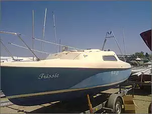

Registriert seit: 20.12.2004
Ort: Brandenburg / Havel
Beiträge: 5.636
Auf beigefügtem Bild (der Stahl-20er eines vereinskameraden) sieht man 2 Dinge, die, wie sie ausgeführt wurden, sehr proktisch sind:
1.) die Baumstütze übder dem Kajüt-Niedergang
2.) die Maststütze für den gelegten Mast am Heck. Die Maststütze a,m Heck ist an Einfachheit nicht zu überbieten. Die Aufnahme unten, also die Befestigung am Spiegel, könnte man auch doppelseitig, auf beiden Seiten neben dem Ruder, bauen. Was auch viele haben (z.B. ich).
Auf meinem alten Boot habe ich den Mast der Einfachheit halber auf die Baumstütze mit abgelegt (was auch so gedacht war, es gab da 3 Aussparungen: 1 x Mast, 1 x Baum, 1 x Holzvorstag).
