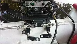

Alt 07.06.2016, 15:09
Benutzerbild von cpro90
cpro90 cpro90 ist offline
Registriert seit: 22.10.2014
Ort: Darmstadt
Beiträge: 2.084
Boot: Selbstbau, 15ft, 40PS
3.046 Danke in 891 Beiträgen
Diese Lösung habe ich an meinem Boot (bei 35 PS Motorisierung), bin sehr zufrieden und habe die Durchführung (90°) für 15€ gebraucht bekommen. Vom Gefühl her ist das eine super stabile Variante und sieht auch elegant aus
(bloß nicht schmunzeln, da sieht so einiges noch aus wie Sau)
Zu beachten würde ich sagen ist, dass deine Spritzwanne stabil genug ist (das sollte sie aber sein) und dass der Abstand passt (bei mir sind es 30cm bis zur Spritzwanne, der Arm lässt sich ca. von 20-45cm justieren.
