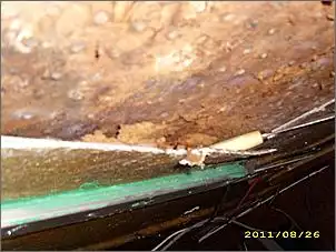

So Leute, das hat mir heute keine Ruhe gelassen.
Anbei ein Paar Bilder:
Vor dem Öffnen, nachdem die Deckenverkleidung runter war:

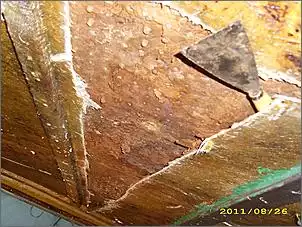

Und das ganze nach dem öffnen der Decke von unten

Sieht so aus als ob das Holz gleichmäßig feucht ist???
Semper Fidelis
