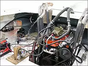

Alt 06.10.2011, 07:53
Das Abgasanlagenproblem ist lösbar
Hits:	341
Größe:	126,7 KB
Dann noch einen passenden Kühler auf den Spiegel stellen und schon geht es auch ohne Marinisieren.
