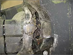

Nach dem Anlegen in Wesel mußten wir dann feststellen, dass wir im Motorraum Wassereinbruch hatten.
Ok, beim Nachbarverein schnell den Slipp organisiert, vom Vereinskollegen einen Trailer geliehen und raus aus dem Wasser.
Draußen sah man dann erst mal das Ausmaß des Schadens.
Ich versuche mal ein, zwei Bilder reinzustellen:
Hits:	442
Größe:	110,0 KB
Den Antrieb hat´s vollständig zerlegt
Das war´s also für diese Saison.
Ich hoffe nur, dass ich den Schaden nun problemlos über die Versicherung (Eerdmans) abwickeln kann. Schaun mer mal.
Tja, so kann´s einem gehen.

Anhang 310478

Konntest Du inzwischen den Auslöser des Schadens bestimmen? Könntest Du das Bild eingangs etwas erläutern, was ist da genau zu sehen?

Was die genaue Ursache für den Schaden war, kann ich immer noch nicht sagen. Glaube auch nicht, dass das Jemand rausfindet.
Alle, die es sich angesehen haben, sagen sowas noch bis dahin noch nicht gesehen zu haben.
Wenn Du das Bild genau betrachtest, dann siehst Du, dass das komplette Gehäuse des oberen Antriebs gerissen ist.
Innen sieht es noch wilder aus. Kardangelenk gebrochen und völlig zerschlagen. Dadurch natürlich auch das Kreuzgelenk, die Transomplatte und die Lager.
Der Antrieb ist einfach Schrott.
Naja, ich habe den Kostenvoranschlag bei der Versicherung eingereicht und warte nun auf den Gutachter. Vielleicht hat der ja eine Idee.
Gruß Friedel
Schau mal hier ab Beitrag 88:
http://www.boote-forum.de/showthread.php?t=29384&page=5
Das defekte Kreuzgelenk hat das innere Transom, speziell den Sitzring vom Balg, zerstört
Aus dem Helm ist ein Stück herausgebrochen.
Schaltkabel mit Balg waren auch zerstört
Wir vermuten einen fehlerhaft montierten Sicherungsring vom Kreuzgelenk, da vorher keinen Geräusche vom Kreuzgelenk zu hören waren.
Einfach nur PENG und Ende.
Aber ob es wirklich die Ursache war wissen wir nicht.

Ich würde eher auf Grundberührung tippen. Außerhalb der Fahrrinne (und die geht nicht bis zu den Buhnen) kann alles mögliche rumliegen bzw. 200 m vom Ufer heißt nicht, dass nichts passieren kann.
