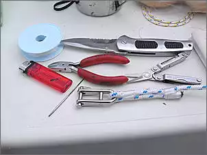

Hier mein Großfall:
Hits:	2149
Größe:	57,2 KB

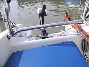

Meine Pinnenarretierung:
Hits:	1311
Größe:	76,5 KB

Das Zauberwort heißt Takelgarn.
Ich habe welches in 0,5 mm und 1 mm Stärke.
