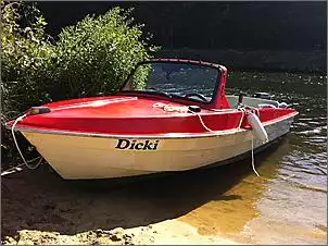

stelle doch mal bilder deines ibis ein, dann kann man ja sehen ob er lack oder noch reines gelcoat hat. viele meinen sie hätten lack drauf, meistens ist es nur das original eingefärbte gelcoat. ein ibis 2 ist am rumpf original immer mit "altweißem" gelcoat, ebenso die frontscheibe. das deck ist in einigen farneb ab werk lieferbar gewesen. aufs erste fällt mir ein:
rot, orange, grün, blau, braun
stelle mal bitte zur klärung bilder ein denn das gefärbte gelcoat bis zur matte runterzuschleifen wegen vermutetem lack ist doch dem boot nicht zuträglich. gelcoat mit 400´er nasschleif anrauen und 1K überlackieren langt normal aus.
gelcoat ist in den meisten fällen nur derbe ausgeblichen.
unserer war quasi hellbraun als wir in geholt haben, nach einmal aufpolieren wurde er wieder richtig dunkel.
Gruss Patrick
Hits:	588
Größe:	105,7 KB
hab jetzt auf die schnelle kein anderes bild.
ich hoffe du kannst etwas damit anfangen.
werd versuchen noch genauere bilder zu machen.

ich würde meinen, dein rumpf ist noch original gelcoat mit antifouling, obenrum ist einfacher lack drauf, sonst wäre der scheibenrahmen so wie der rumpf, außerdem passt das rot vom rahmen zu genau zum oberdeck, wenn der lack also fest ist, dann anschleifen und neu überlackieren. nicht runterschleifen bis zum gfk, das bringt gar nichts.

also am rumpf muss auch schonmal was passiert sein.der lack sieht so niemals orginal aus.man könnte glauben das sich kinder mal beim lackieren versucht haben
naja werd mir jetzt mal so langsam alles nötige für die lackierung besorgen und dann geht es die nächsten wochen los.
könnt ihr mir noch irgendeine farbe und material empfehlen?antiouling wird es das offshore von international werden.
gruss
