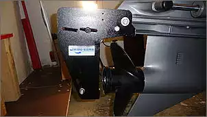

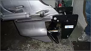

Hallo Skipper ,
da ich mit meinem 4m Böötchen, in niedrigen Geschwindigkeiten, nicht wie ein Betrunkener wirken will (Boot hält den Kurs nur sehr unruhig - häufiges Nachlenken), habe ich mir einen Course-Keeper zugelegt (nach Hinweisen hier im BF habe ich das Teil gleich eine Nr. größer gekauft - also für Boote bis 6,8m - nicht Größe 1 sondern Größe 2).
Soweit ist es mit der Montage alles i.O. Nur das untere Bild links irritiert mich. In der Beschreibung steht: "... Minimal-Abstand zum Propeller 10mm ... sie Abbildung ...".
Auf der Abbildung sieht es aber eher aus wie 10cm!!!
Was ist nun richtig?

es ist der minimale Abstand, damit der Propeller Dir das Ding nicht rasiert.

hab mich auch gewundert >1cm ? wird wohl der Mindestabstabd sein.
hab das Teil so auf 5cm Abstand gesetzt , aber noch nicht ausprobiert .
Ausprobieren werde ich ab Freitag gegebenenfalls werde ich ihn versetzen .

Habe bei mir einen Abstand von etwa 15mm.
Hatte zuerst auch etwas Bedenken aber passt.

Habe auch son Teil am Boot (möchte es nicht mehr missen), die Auflegestange liegt auf der Gravitationsplatte ca. 0,5 cm hinter der Schräge. Damit ergibt sich der Abstand zur Schraube auf etwa 5cm bei mir. Dichter wollte ich nicht ran, für den Fall, dass sich das Teil evtl. leicht verbiegt. Man weiß ja nicht, welche Kräfte da wirken. Nicht die Einstellflosse/Opferanode an der Gravitationsplatte (oder wie immer das Teil heißt) vergessen, mußte meine gerade stellen, da es sonst zu Geschwindigkeitsverlust kommt. Nach einer Saison habe ich das Teil aber durchgebolzt, erscheint mir sicherer als nur geklemmt. War ein guter Kauf, auch wenn manche anderer Meinung sind.

Meine beiden sind etwa auf 20mm Abstand!-aber auch bei 10mm passiert nichts!-(vorausgesetzt richtige Montage)

Der Abstand zwischen dem Course-Keeper und Schraube beträgt zur Zeit ca. 5-8 cm. Bei der nächsten Fahrt werde ich den Abstand weiter verringern. Ich denke damit wird es noch besser.

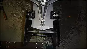

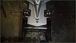

Ich habe noch Bilder gemacht

Also bei mir liegt die oberste Querstrebe auf der Platte drauf. Also beim dritten Bild die Querstrebe noch 2-3 cm Richtung Motor verschieben, denke mal dafür ist auch die Gummiumantelung gedacht.

Hab vor der Montage im Forum gelesen das die Anschläge an den Halterungen sind (siehe Bild).
Der Schlauch über der Gewindestange ist für den oberen Anschlag , wenn das Gerät hochklappt.

Jup,
und die untere Gewindestange rauscht bei dieser Montage beim Runterklappen in die Schraube rein.
Gruss Vestus

Zitat von vestus Beitrag anzeigen
Jup,
? wieso?
Gruß Jürgen vdh

Weil die Plastenippel unter der Federspannung nur von 12 Uhr bis Mittag halten. Die oberere Stange sollte auf der Platte aufliegen, ansonsten rauscht alles nach unten weg und die untere Stange ist in der Schraube.
Gruss Vestus
