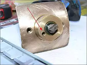

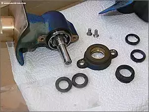

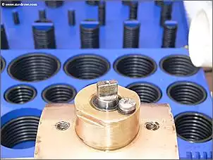

Ich habe mich heute mit meiner Bugschraube beschäftigt und das Unterwasserteil zerlegt.
Hits:	270
Größe:	116,8 KB

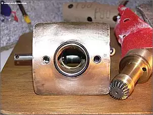

Vorne, wo die Welle rauskommt, sind zwei Wellendichtringe verbaut der Grösse 14x22x4. Ist eine Standardgrösse.

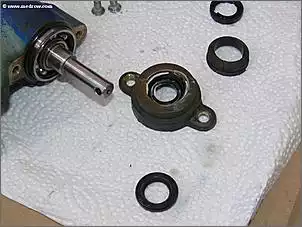

Hits:	185
Größe:	80,1 KB

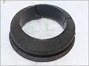

Als Abschluss zum Propeller hin ist so ein Gummiring drauf gewesen, der es hinter sich hat. Das einzige was drauf steht ist NAK und VS-020. Da habe ich noch nichts passendes gefunden. Vielleicht hat hier jemand einen Tipp.

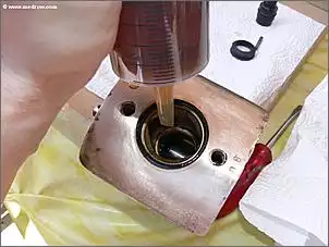

Hits:	195
Größe:	102,8 KB

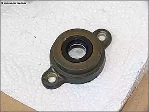

Ausserdem ist jetzt natürlich aus dem Getriebe das Öl rausgelaufen. Dabei ist mir aufgefallen, dass oben eine Schraube fehlt - vermutlich ist das die Öleinfüllöffnung (man kann jetzt durchpusten). Weiss jemand, was hier für eine Schraube reinkommt?

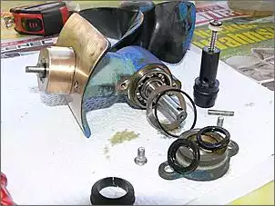

Hits:	208
Größe:	103,1 KB
Mein Bugstrahl ist ein Vetus von Mitte der 90er Jahre, hat 1,5 kW und 130mm Durchmesser. Eine Anleitung bei Vetus habe ich nur für ein 1,5 kW mit 110mm Durchmesser gefunden. (Die Angabe darin zum Wellendichtring stimmt mit meinem gefundenen Dichtring überein). In dieser Anleitung ist eine Ölfüllmenge von 0,2 Liter angegeben. Das dürfte auf meines auch zutreffen.
Hat schonmal jemand hier was Vergleichbares hinter sich?

Nachdem ich hier mit dem Thema augenscheinlich Neuland betreten habe, will ich mal weitererzählen. Dann hat vielleicht der Nächste was davon...

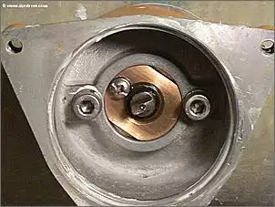

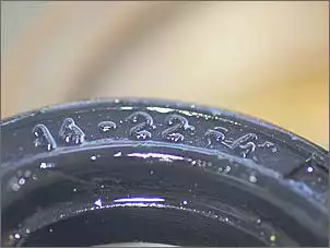

Zunächst einmal sind die beiden neuen Simmerringe 14x22x4 eingetrudelt:
Hits:	200
Größe:	76,5 KB

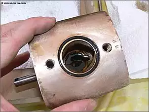

Die habe ich dann mit etwas Bootsfett in ihren Sitz gedrückt - gegenläufig natürlich:
Hits:	182
Größe:	77,1 KB
ID:	288809 Klicken Sie auf die Grafik für eine größere Ansicht
Hits:	185
Größe:	63,5 KB

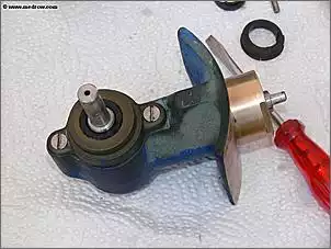

Dann das ganze Geraffel zusammengeschraubt:
Hits:	311
Größe:	72,3 KB
Geändert von Chili (05.06.2011 um 20:11 Uhr)
Alt 05.06.2011, 20:11
Chili Chili ist offline
Beiträge: 8.671
21.688 Danke in 6.978 Beiträgen
Nun aber zum Ölwechsel selbst.
Laut einem pdf von der Vetus-Homepage zu einer etwas jüngeren 130mm Bugschraube ist die Ölfüllmenge 0,2 Liter. Angesichts der Getriebegrösse kam mir das da schon seltsam vor.
Einfüllen wollte ich das Öl mit einer Katheter-Spritze (mit den Dingern messe ich sonst Harz und Härter...).
Da ich nun keine Lust hatte, das Öl durch die M6-Bohrung zu tröpfeln (ohne Entlüftung sehr mühselig), habe ich einfach das Getriebe zerlegt.Klicken Sie auf die Grafik für eine größere Ansicht
Hits:	213
Größe:	94,4 KB
Dann rein mit dem Öl, bis das Getriebe bedeckt war. Es passten ca. 20ml rein, also 0,02 Liter. Scheint wohl ein Schreibfehler im pdf gewesen zu sein.
Hits:	233
Größe:	67,7 KB
ID:	288827 Klicken Sie auf die Grafik für eine größere Ansicht
Hits:	186
Größe:	71,4 KB
Dann habe ich das Getriebeoberteil wieder reingeschraubt und mit einer M6-Schraube und einem winzigen O-Ring die Öl-Öffnung verschlossen.
Hits:	215
Größe:	66,0 KB
Das war aber keine gute Idee, da später der Motorflansch nicht mehr drüber passte. Die Schraube kam wieder raus und die Öffnung blieb offen. So, wie sie vorher auch war.
Hits:	184
Größe:	96,1 KB
