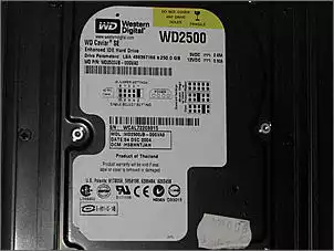

Ich habe eine DVBT-Receiver von Vaova Tay VAOVA DTV 2900 HDD
mit 205 GB Festplatte von Western Digital.
Auf dieser Festplatte habe ich div. Filme, die ich gern auf meinem PC hätte.
Wie bekomme ich das hin
Hits:	345
Größe:	35,4 KB
Wäre die Festpaltte für meinen Receiver geeignet?
http://cgi.ebay.de/Festplatte-500-GB...item43a297ab73 (PaidLink)
Bitte für Dumme erklären, ich weiß, wo der Knopf zum Ein- und Ausschalten ist.

ist ein absoluter Noname Receiver, den selbst Google kaum kennt...
selbst in den größten Foren (größer als hier, und dies heißt etwas) taucht der Hersteller so gut wie nicht auf....
vermutlich benötigst du für den PC eine Konvertierungssoftware, aber die gibt es nur für gängige Fabrikate... z.b. Haenlein-software.com
servus
dieter

Ich hatte mir vorgestellt, die Festplatte zu entnehmen und an/in meinen PC
anxzu schließen bzw. einzubauen.
Geht das auch nicht

das Format wird der PC nicht kennen.... schau mal hier unter Formate
was es da alles gibt:
https://www.haenlein-software.com/in...tedDevicesList

Hatte ich schon verstanden.
Wenn die Dateien dann nicht in einem PC-lesbaren Dateisystem (was jedoch wahrscheinlich ist) oder nicht in einem standardisierten Videoformat (bspw. MPEG, und das ist eben eher unwahrscheinlich) vorliegen, bist Du keinen Deut weiter.

Hallo Werner,
kopieren ist überhaupt kein Plroblem, entweder Du steckst die Platte in ein externes Festplattengehäuse mit USB Anschluß oder in eine Dockingstation, z.B. Sharkoon oder, oder, da gibt es etliche Möglichkeiten.
Wenn Du das Teil dann am PC ausgelesen hast, mußt Du erst mal sehen in welchem Format die Filme vorliegen. Ist meist ein Datenstrom im *.ts, oder *.trp Format.
Für die meisten Formate gibt es sogenannte "Muxer" Programme mit denen man sie dann in gänngige Videoformate umwandeln kann. Das gehtt dann je nach PC ganz fix, oder es dauert halt.
Aber erst mußt Du halt mal das Datenformat herausfinden!

guckst du mal hier, scheint das Teil zu sein
http://board.mykathrein.de/index.php...&threadID=1259
das Ding hat ein selbst gebasteltes Filesystem, wird also beim Anschluß an einen Comp per usb nicht erkannt, sowas ist nichts Neues, fast mein täglich Zeit und Brot z.B. meine Topfield PVR.s benutzen FAT 24, kennt auch keiner.
da helfen nur die passenden Foren weiter, bischen Tante Guggel bemühen bringt da weiter,
gehen tut das also mit der richtigen Software alles, setzt allerdings auch was technisches Wissen voraus, speziell Project X,
vielleicht hat auch haenlein software was passendes im Programm, kostet bei denen aber alles Geld und verheiratet sich nach Installation mit dem Rechner, für mich völlig undiskutabel,

geht nicht gibt's nicht, Technisat verwendet meistens FAT 32, die Platte lässt sich also problemlos an USB auslesen, dann sollte es nicht mehr schwer sein,

Mein ausgemusterter Kathrein UFD554 benutzte auch FAT32 und der ist von 2002. Also erst mal probieren denn wie diri schreibt, geht nicht gibts nicht und mann kan ja nur dazu lernen!

Sorry, habe jetzt erst gesehen, das Du die Seite selber gefunden hast
Du must den besagten Disk Raeder auf Deinen Rechner installieren, damit kannst Du dann die Festplatte, an dem USB Port angeschlossen, auslesen da sie nun erkannt wird,
dann brauchst Du das Programm ProjectX gibts umsonst im Internet, muss aber kompiliert ( zusammengebaut ) werden , es sei denn Du geht hierher
http://www.oozoon.de/
da kriegst Du eine fertige Version, meistens is ne kleine Euro Spende dafür nötig
solltest Du dann damit klarkommen, die Files darein legen, bearbeiten, dann hast Du die Files im vorschriftsmäßigen *.mpeg Format vorliegen, aber noch Bild und Ton getrennt, nun endgültig mit einemn passenden Programm muxen (zusammenfügen) fertig für Mediaplayer oder ähnliches, oder mit Authorenprogramm eine DVD erstellen,
ach ja Deine andere Frage, laut Beschreibung benötigst Du eine IDE ( keine SATA ) Festplatte, da sollte jede angebotene gehen, das Problem wird dann aber die Formatierung sein, z.B. Welche, Womit ?
Oder muss erst eingebaut werden und wird dann automatisch formatiert, alles möglich,
gruss dieter

Hallo Werner !
Ich arbeite mit zwei Hyundai Sat Rec. auf diese Art: IDE-Festplatte daran aufnehmen anschließend über ein IDE to USB auf den PC spielen.
Allerdings benötigst Du eben wie hier schon geschildert die richtige SW das die Platte erkannt wird. Es gibt aber jede Menge Programme im Net und auch diverse Foren wo wirkliche Experten helfend zur Seite stehen !
Sollte es die Seite www.radonmaster.de/robernd/ noch geben findest Du erstmal paar Einführungen in der Richtung ! Ist aber halt auf Hyundai bezogen .Such auch mal nach den Foren: Doom 9 oder Movie2Digital usw.
Dort kann man als Anfänger viel lernen.
lg , Frank

Hallo Schnuffi,
die Festplatte unter dem Link müßte gehen, auf die Jumper achten beim einbauen
am leichtesten geht es wenn dein Receiver einen Menuepunkt zum Festplatte formatieren hat, wenn nicht mußt du evtl. vorher im richtigem Dateiformat formatieren
