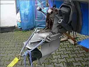

Ich will diesen Cobra SX abbauen:
Hits:	890
Größe:	63,0 KB
Schaltzug ist abgebaut, Trimmzylinder sind abgeschraubt und hochgebunden, die sechs Muttern sind lose (aber die letzten Windungen noch drauf, damit der Antrieb nicht gleich auf den Boden kracht).
Erst habe ich ihn leicht "fallen lassen". Nix.
Gehebelt, gedrückt, gewürgt. Nix.
Auf der Antiventilationsplatte rumgehüpft. Nix.
Es rührt sich keinen Millimeter!! Nicht der kleinste Spalt tut sich auf!
Habt ihr Vorschläge? Sufu habe ich genutzt...
Alt 12.10.2010, 20:47
Benutzerbild von Cedrik270405
Registriert seit: 23.09.2007
Ort: Schwabach
Beiträge: 2.588
Evtel mal Rostlöser drauf und einwirken lassen, ja ich weiß das er aus Alu ist aber auch Alu oxidiert.
Dann würde ich mit den Hammer und einen Holzklotz mit Gefühl daufhämmer.
Gruß Harald

Schraub die Hydraulikzylinder ab ,Antrieb mit der Hand anheben und fallen lassen .
Mach es aber Schrittweise ,erst nur etwas anheben .Von dem Schlag müßte er sich die Verzahnung lösen .
mfg Andy
Alt 12.10.2010, 21:01
Chili Chili ist offline
Beiträge: 8.798
22.118 Danke in 7.138 Beiträgen
Das war das erste, was ich gemacht habe. Selbt mit Schwung runtergedonnert, nix.
Ich überlege jetzt, ein altes Küchenmesser als Keil an der Trennfläche dazwischen zu treiben...

Der sitzt nicht in der Verzahnung fest sondern im Gimbalhousing.Henning aus diesem Forum(derausdemnorden) hat mal das gleiche Problem mit seiner Larson gehabt(Resto trööt).Da gibt es auch Bilder von seiner Lösekonstruktion
Bei meinem SX hab ich das ganze Gimbalhousing abgebaut.Sind nur 2 Schrauben und die Bälge die dafür demontiert werden müssen.

Der Schlag reicht nicht .
Das Messer wird dir brechen .
Bleibt nur Frank sein Vorschlag .Gimbalhousing abbauen .

Der Tipp von Frank war gut:
http://www.boote-forum.de/showpost.p...26&postcount=5

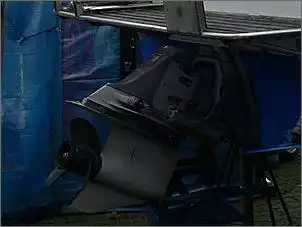

Gemäß dem Tip habe ich es heute nochmal versucht.
Mangels Kettenzug habe ich einen Ratschen-Spanngurt verwendet (übrigens einer der gelben hier aus dem BF).
Da ich nicht wusste, wo ich den Antrieb am besten packen soll, habe ich das Konstrukt wie auf dem Bild gewählt:
Hits:	715
Größe:	95,8 KB
Dann Spannung auf den Riemen und "Gib ihm!"
Muhackl, dreckerter, des!!!
Solange gespannt, bis das Boot anfing auf den Böcken zu kippeln.
Dann zusätzlich in einem Anflug von Verzweiflung mit einem Stechbeitel vorsichtig an der Nahtstelle gehämmert (mit vorsichtig meine ich auch vorsichtig; ich will ja nichts kaputtmachen).
Die Muttern die man auf dem Bild sieht, die sind lose aber die letzten Umdrehungen noch drauf, damit mir der Antrieb nicht runterkracht.
ICH HAU DEN SCHEISS BALD IN DIE TONNE!!
Anhang 240139
Mach es nich so spannend,isser ab oder nich???
Anhang 240139
Hallo Chili,
so wie du ziehst verkanntet der Antrieb nur, versuche mal oberhalb eine Schlaufe um den Antrieb zu machen, damit du in Wellenhöhe ziehen kannst

Wenn du das Boot vorne gegen das wegrutschen sicherst (zb. am Auto anhängen) kannst du ja hinten den zug erhöhen und dann würde ich mit dem Hammer noch paar Schläge mitgeben.
Dann müßte er doch mal kommer der Antrieb.
Mal mir doch mal ins Bild, wie du dir das vorstellst.
Der ist aalglatt und rundgelutscht.
