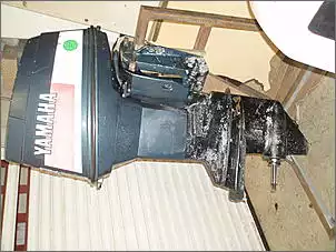

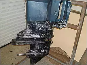

Moin.Moin
habe nun endlich die Zeit gefunden um das Projekt zu starten.
Zuerst die bilder vom "unbehandeltem" Zustand.
Grüsse Michael

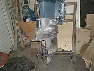

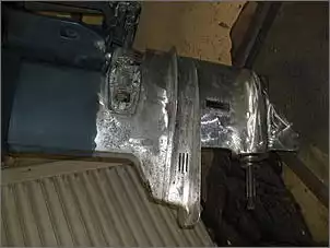

Alt 17.11.2010, 07:50
Benutzerbild von Rubber-Duck
Rubber-Duck Rubber-Duck ist offline
Registriert seit: 08.09.2010
Ort: Wehr
Beiträge: 149
Boot: Quicksilver 630 Comander
129 Danke in 99 Beiträgen
so nun gehts weiter.Ihr fragt euch sicher warum ich mir das antue>>ich hatte im Urlaub 2008 nen Fresser,und während der Suche nach Ersatz kam ich zu dem Entschluss den guten Yami neu Aufzubauen,da die Ersatzteile günstiger waren als die sogenanten "guten Gebrauchten".Da mich meine Arbeitszeit nichts kostet ausser>spendierte ich dem Guten ne neue Kurbelwelle komplett mit Pleuel und Lager+3 neue Übermasskolben+neue Membran und Vergaserkit.Natürlich alles original Yamaha.Somit erhielt ich einen "neuwertigen Motorkopf" , der nun seit 100 Betriebsstunden seinen Dienst tut.
Übrigens:Motor Yamaha FE60 1:100 mit CMC Powertrimm.
So nun die Bilder nach dem Abschleifen:

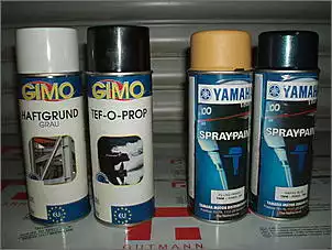

Alt 21.11.2010, 16:03
Ort: Wehr
Beiträge: 149

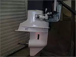

So weiter gehts.
Habe das UWT nun 2 mal mit EP2 Grundiert,jetzt folgt das Makeup mit den Produkten von Bild 2.
Grüsse Michael

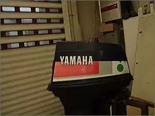

Alt 26.11.2010, 14:47
Ort: Wehr
Beiträge: 149

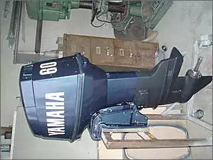

Standard !!!Fertig!!!

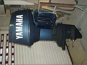

habe den Yami nun endlich fertig nachdem auch 2-3 Schichten Klarlack drauf waren>und das Ding endlich glänzte.
Bilder anbei und ne gute Zeit wünscht
