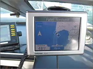

mein Garmin Nüvi klappt einwandfrei auf dem wasser.
Himmelsrichtungen, Geschwindikeit, Zoomen kein Problem.
Einzig das abgebildete Auto ist etwas zu groß beim herauszoomen:
