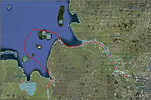

Zitat von Seestern Beitrag anzeigen
Habs geschafft.
Wie kann ich das nun bei GooglEarth einlesen?
Geändert von PderSkipper (08.09.2010 um 10:50 Uhr)

Google Earth öffnen. Oben links DATEI-ÖFFNEN-bei SUCHEN IN den Ordner der gespeicherten GPX-Datei eingeben.
Unter MEINE ORTE-HINZUFÜGEN legst Du einen neuen Ordner mit Deinen Tracks an.
Es läßst sich jetzt jeder Punkt des Tracks aufrufen mit allen möglichen Daten.

Geht per Drag'n'Drop
Das Leben kann so einfach sein.
Toll! Vielen Dank.
