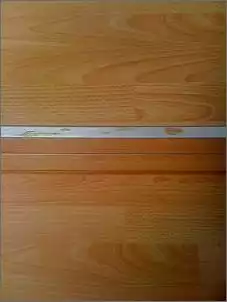

habe meine Treppe mit Laminat verklebt. Leider ist beim Versand der Harz des 2 K Klebers beschädigt worden und hat sich teilweise in die Profile gesetzt (Foto).
Womit kann man diesen Harz aus den Rillen entfernen, ohne das die Aluprofile beschädigt werden?

wenn es ausgehärtet ist dann ziemlich sicher nur mechanisch

Kleber alleine härtet nicht aus...
Nimm Aceton, das sollte gehen.

Das geht nicht mehr ab Geht es nicht mit einer Stahlwolle oder einer Säure o.ä.

Waschbenzin oder Entharzer von Clou

Es ist leider nicht der Kleber, sonder der Härter

Waschbenzin habe ich in der Firma und werde es mal testen
Falls es nicht klappen sollte: wo gibt es das andere Zeug?

Bei Eisen Karl,,oder bei Obi
Bauhaus, oder einfach beim Tischler

Dafür gilt das Gleiche: Bei 2K Zeugs härtet eine K alleine in der Regel nicht aus.

Mit Waschbenzin und Aceton hat es leider nicht geklappt
Hat vielleicht noch jemand ne Alternative womit ich den Härter entfernen kann?

Dremel und kleine Drahtbürste?
Das sehe ich genau so.
Versuch es mal mit dem Fön warm zu machen.

Am Anfang ging es sogar mit einem Tuch weg, aber ich war leider nicht gründlich genug und jetzt ist es leider gehärtet. Mit nem Fön ist auf jeden noch ein Versuch wert

Damit geht es zwar ab, aber da das Profil eloxiert ist, wird es wahrscheinlich nicht mehr so aussehen wie vorher
