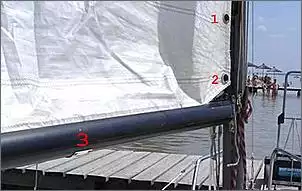

1. Fährst Du keine Cunningham am Groß? Vorteil: Segel steht besser, in Böen weniger Krängung und mehr Vortrieb.
2. Wie schlägst Du den Hals an, um das Unterliek zu strecken?
3. Hast Du den Baumniederholer angeschlagen?

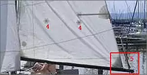

4. Was ist das? (... Bändsel für's 1. Reff? Oder brauche eine neue Brille )
5. Hast Du vom Schothorn und vom Anschlag der Schot am Baum ein größeres Bild?
Moin Ralph,
Bisher nicht
Mit einem Schäkel
Ja, siehe Bilder. Ich hoffe und denke das richtig gemacht zu haben.
Hier die einzigen Bilder die ich habe.
Ein Bändsel vom Reff hab ich bisher nicht.
Da ich das Boot nicht hier habe, geht es mir erst mal um die Theorie und darum, was ich mitnehmen muß.
Diesmal werde ich alleine zum Boot fahren und diese Wochen rein dem Boot und meinem seglerischen Können widmen.
Vor Ort habe ich dann Läppi incl. GSM Stick mit Flat und die Kamera dabei. Dann geht es erst richtig zur Sache.

Moin Wolf, da ich ja ein Boot ähnlicher Größe segle, beschreibe ich mal meine Starkwindausrüstung: Das größte Sicherheitsproblem besteht meiner Meinung nach darin, bei auffrischendem Wind aufs Vorschiff zu gehen, um das Vorsegel zu wechseln, je kleiner das Boot, desto problematischer ist es, also habe ich auf eine solide Rollreffanlage (Furlex) umgerüstet, das beinhaltet leider auch ein neues, für die Reffeinrichtung vorgesehenes Vorsegel. Mein Großsegel hat zwei Reffreihen, in die ich Reffleinen ähnlich wie beim Einleinenreff eingeschoren habe, nur werden die bei mir in Clamcleats am Baum fixiert, vorne habe ich einen doppelten Reffhaken am Lümmelbeschlag. ZUm Reffen muss ich nicht bis ganz nach vorne, es reicht, wenn ich mich (bei wirklich schlechtem Wetter) auf die Niedergangsluke knie um das Fall zu fieren, die Reffkausch über den Haken zu legen und das Fall wieder durchzusetzen. Ein Einleinenreff und ins Cockpit umgelenkte Fallen wären noch effektiver, die Umrüstung wäre bei meinem Boot allerdings sehr aufwendig. Eine Reffwinsch habe ich bei den zu bedienenden Segelflächen (ca. 22m², Groß ca. 11,5) noch nie vermisst, das Cunningham setze ich mit einer Talje durch, ähnlich wie den Baumniederholer.
Zum Niederholer fällt mir auf, dass bei dir der Zugwinkel sehr flach ist, besser wäre es, wenn er direkt am Mastfuß angeschlagen wäre.

Bei 3. finde ich den Niederholer sehr flach nach vorne gezogen. Mal sehen, vielleicht
kennt das jemand so - mir wäre es soooo flach neu.
Das resultierende Kräfteparallelogramm will mir nicht so ganz einleuchten.
Zu 4.: Sollten da mal Reffbändsel am Segel drangewesen sein?
Die Reffbändsel werden beim Reffen als letztes gebunden, um
den Bauch des gerefftem (nicht mehr als Segelfläche genutzten)
Segels "aufzuräumen". Da darf kein Zug drauf. Gerefft wird durch
verkürzen des Vorlieks (runter zum Baum) und durch Anpassen von
Achter- und Unterliek.
Es gibt natürlich auch andere Reffsysteme für Großsegel.
Letztendlich Punkt 5.: Da Du einen Baumniederholer fährst, scheidet
die Möglichkeit, das Groß um den Baum zu drehen aus.

Beiträge: 13.265
Niederholer:
Kann es sein, daß einfach mein Groß höher gehört?
Am Mastfuß habe ich derzeit nach meinen Fotos keine Möglichkeit ihn fest zu machen.
Rollfock: was hab ich da falsch gemacht?
Besseres Bild hab ich leider keines da.

Alt 24.06.2010, 18:06
Benutzerbild von RalphB
RalphB RalphB ist offline
Registriert seit: 02.11.2008
Ort: Hannover
Beiträge: 1.533
Ich kann dazu eh nix sagen, aber lest das mal:
http://www.dr-wo.de/kompass/html/trimm4.htm
Bestimmt hat der Herr Dr Wozniewski recht, was seinen Versuch mit dem
kleinen Finger an der Leine angeht.
Aber es geht nicht nur um die vertikalen Kräfte im Bereich des Vorlieks,
sondern um den "Stand" des ganzen Segels.
Segelboote, die werftseitig mit Cunningham ausgestattet werden, nur
ein Marketing-Gag?
Warum bilde ich mir ein, mit dem Einsatz des angeblichen Cunningham-
Gedöns besser zu segeln?
Bei einem bauchigen Segel steht das Tuch nach meinen Beobachtungen
definitiv besser mit Cunningham. Die Cunningham greift direkt "im Tuch" an.
Fall und Unterliekstrecker sind für Vorliek bzw. Unterliek zuständig, also
etwas indirekter. Bei ausgelutschten Segeln (sehr bauchig, Bauch nicht
mehr an der Position wie bei einem neuen Segel) kommt das noch mehr
zum tragen.
Exkurs 470er
Am Beispiel eines 470er's wird das Groß NICHT alleine am Fall
durchgesetzt. Es wird eine bestimmt (variable) Vorspannung durch's
Fall erzeugt, die durch die Cunningham feinjustiert wird (von der
Mastbiegung durch Einstellung der Riggspannung über Baumniederholer,
Mastkontroller, Vorstag, Salings und Wanten sowie dem variablen
Anschlagpunkt der Kausch am Hals nicht zu sprechen).
Wie weit das nachher wirklich in der Praxis genutzt wird, ist eine 2te Frage .
Die Cunningham (für's Groß) nutze ich wie folgt:
Wenig Wind = Cunningham fast gar nicht dichtgeholt
>> Sichtbar durch viel Bauch gleich oberhalb vom Unterliek
Viel Wind = Cunningham kräftig dichtgeholt
>> Sichtbar durch weniger Bauch gleich oberhalb vom Unterliek
(dafür ein bischen Segeltuch, welches ein wenig hilflos direkt auf dem
Baum "rumliegt" - übertrieben ausgedrückt)
Unterschiedliche Großsegel (Profile) für verschiedene Windstärken
fahre ich mit
meiner Jolle nicht.
Gruß Ralph
(Anwender, kein Segelmacher und gespannt, was hier noch so kommt ...)
Alt 24.06.2010, 18:18
Benutzerbild von Götz
Götz Götz ist offline
Registriert seit: 14.09.2006
Beiträge: 1.362
Boot: zerlegter Soling
1.422 Danke in 766 Beiträgen
von dem habe ich auch schon mal was gelesen.
Das ist ein Dr. Klugschnacker vor dem Herrn.
Einer jener glänzenden Theoretiker, die sich Dank Internet einen Pseudo-Ruf erschaffen haben.
Bei mir bringt die Cunningham erhebliche Vorteile hart am Wind.
Totaler Schwachsinn, zu behaupten die Cunningham braucht man nicht.
Ich habe es ausprobiert.
Das ist jetzt auch keine Aktion, eben ne Cunningham ins Groß zu machen.
Wobei Trissy ja schon eine hat.
Also einfach ausprobieren und sich selbst ne Meinung bilden.
mfG Götz
Alt 24.06.2010, 18:28
Benutzerbild von KaiB
KaiB KaiB ist offline
Registriert seit: 19.12.2002
Beiträge: 3.492
Mein labberiges Gross fahre ich mit frei fliegendem Unterliek.
Das geht nat. nur wenn noch ein Tick im Top zum höhersetzen vorhanden ist.
Da habe ich in etwa eine Grundstellung für das Bändsel am Schothorn sowie Beschlag für den Hals.
Wenn der Lappen dann nach dem anschlagen einmal richtig "entfaltet" steht, läßt sich alles weiter bezgl. Bauch schlicht über den Niederholer regeln.
Klappt für meine, non-regatta-ambitioniert, Bedürfnisse hervorragend.
Kann ich grundsätzlich und besonders für alte Segel nach eigenen Erfahrungen nur empfehlen.
PS: Wolf: Wenn es Deinen Schotholepunkt nicht allzusehr beeinträchtigt, könntest Du über ein Vorfach am Deckbeschlag für Dein Fockvorliek nachdenken. Oben am Stag hast Du ja noch etwas Luft, das Vorsegel säße dann höher und schamfielte nicht auf dem Bugkorb und der Reeling herum. Außerdem ist dann die schicke Luftrinne des Unterliek nicht mehr unterbrochen.
Übrigens ist die Fock auf dem Photo immer noch nicht durchgesetzt bzw. dahingehend retuschiert )
Kai
