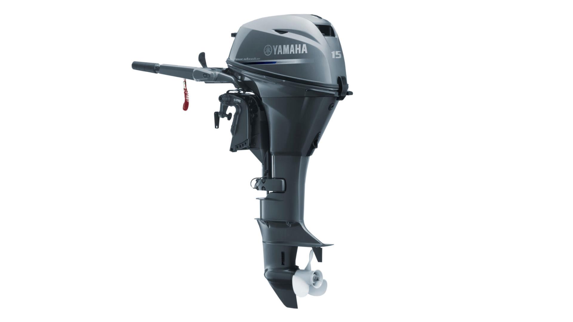

Motor 1:
Honda BF20 (gedrosselt auf 15ps) Langschaft von 2004 mit Powertrimm (Stunden unbekannt)
Motor 2:
Yamaha F15 CEL von 2007 (Handstart mit Pinne den ich auf Fernschaltung umrüsten würde) ohne Powertrimm und Stunden unbekannt.
Beide Motoren sind wahrscheinlich zu schwach, um eine Marco/Keser 560 mit viel Einbauten ins Gleiten zu bekommen.
Was ist eure Meinung, welcher der beiden Motoren zu bevorzugen ist?

Zitat von HAL9000 Beitrag anzeigen
Motor 2:
was denn nun, F15CEL oder Handstart?
Das Handstartmodell heisst F15CMHL
Auszug aus der YAMAHA-Preiliste:
"....Hinweise zu den Modellbezeichnungen:
F (am Anfang der Modellbezeichnung) = Viertaktmotor; LF (am Anfang der Modellbezeichnung) = Viertaktmotor linksdrehende Modellversion; FT (am Anfang der Modellbezeichnung) = 4-Takt Schubmotor;
D = Hydraulische Ankipphilfe; P = elektrische Ankipphilfe; S = Normalschaft; L = Langschaft; X = Ultralangschaft; U = Superultralangschaft; M = Handstarter; E = Elektrostarter; W = Hand- + Elektrostart,
T = Elektrohydraulische Trimm- + Kippanlage; H = Pinnensteuerung; C = DBW (drive-by-wire); S = SBW (steer-by-wire)"
Der F15CEL hat einen Elektrostarter, aber dafür keinen Seilzugstarter mehr.
Nimm den Honda. Leiser, Powertilt, originale Fernbedienung, die Möglichkeit eine Bordbatterie zu laden ("lichtmaschine") und einen Handstarter, falls die Bordbatterie mal tot sein sollte. Im direkten Vergleich der eindeutig bessere Motor.
-the mechanic-
