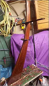

nur ganz kurz ein Lebenszeichen von mir damit ihr wisst das ich weiterhin am Ball bin.
Letztes Wochenende wurde testweise mal der Mast gestellt. Das D1 und D2 haben echt ne Menge aus dem Mahaghoni raus geholt. Ich bin sehr zufrieden.
Nun wurden noch 2 Kupferhülsen eingeklebt, sodass das Holz beim stellen und legen nicht so stark beansprucht wird. Unter der Dachkonstruktion wurde ein Rohr verlegt für sämtliche Kabel.
Nun kann ich es kaum erwarten den Innenausbau zu beginnen. Das soll im Winter geschehen. Die Fenster sind auch schon da
Das war es auch schon wieder

Ahoi und die berühmte Handbreit,
Johnny

Zunächst wurde das neue, aus Fichte angefertigte, Armaturenbrett doch wieder rausgerissen und aus Bootsbausperrholz neu gebaut. Die Fichte war mir dann doch zu weich und sah einfach billig aus. Anschließend wurde alles gebeizt um es an den Rest des Steuerstandes anzupassen.
Nun hatte man die Arbeit zwar doppelt, aber ich bin super zufrieden. Momentan bin ich noch dabei alles mit D1 und D2 zu streichen. Ich bin wahnsinnig gespannt auf das Ergebnis. Fotos habe ich auch ein paar angehangen.
Seht selbst.

Moin Jonny
Bin auch grad dabei meinen selbstgebauten Lichtmast mit D1 zu streichen,
auf dem Bild ist er noch nass,
wenn er trocken ist meinst ich kann ihn so lassen oder sollte unbedingt D 2 rauf,
ich häng mal ein Bild ran

Moin moin,
ja da kann ich mich noch dran erinnern. Vielen Dank nochmal für das Foto.
Also ich fand das mit D1 auch schon schick, aber das D2 hat echt nochnal ne menge raus geholt. Ist meiner Meinung nach Geschmackssache. D2 sollte auf jeden fall nicht da aufgetragen werden wo man lang läuft, weil die Oberfläche super glatt wird. Probiere es doch mal auf einem kleinem Teststück aus. Dann kannst du besser entscheiden. Btw schicker Mast ;)
Viel Erfolg

Es geht natürlich auch nur D2, aber wie Heinz schon schreibt, der Langzeitschutz geht flöten. Ich würde immer mit D1 vorbehandeln. Ich habe beim Armaturenbrett allerdings nur ca 10 Schichten D1 über 3 Tage aufgetragen. Jetzt bin ich bei der 7. Schicht D2. Es glänzt schon ganz gut. Was bei meinem Mast sehr gut geklappt hat War, vor dem letzten Anstrich noch einmal mit Nassschleifpapier 300 Körnung getränkt in D1 die kleinen Hubbel in Faserrichtung zu glätten. Dann noch mal D1 streichen 24h warten und dann erst die finale Schicht D2.
Danach War der Mast glatt wie Eis und glänzt perfekt.
