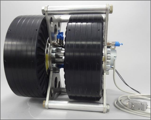

Emrax 268 Twin
Hits:	224
Größe:	322,0 KB
Es gibt zwar auch ein Modell (Emrax 348), das die Leistung (200kW/ 500 Nm) alleine bringt, allerdings mit deutlich niedrigerer Drehzahl.
Deswegen die Twin Variante des kleineren Modells.
Die Kreisel Brüder habe ich schon kontaktiert. Diese werden allerdings dem Hörensagen nach nie an Endkunden liefern, da sie sich exklusiv an einen Automobilkonzern verkauft haben (Ohne dass sie mir dies explizit gesagt hätten...)
Auch mit den Herstellern der neuen Scaba Batterie (kommt der Kreisel Batterie sehr sehr nahe) hatte ich Kontakt und ein Angebot. War mir aber dann doch zu hoch.
Und die Gewichtseinsparung im Vgl. zur Tesla Batterie ist in beiden Fällen dann doch eher marginal

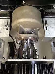

Wellenflansch mit alter Motoraufnahme. Hoffe sie lässt sich weiterverwenden

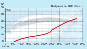

Geschwindigkeit zu Drehzahl bei einer Crownline 250 Cr mit 209kW Benziner
Name:	Bildschirmfoto 2017-02-11 um 21.38.16.png
Hits:	255
Größe:	104,1 KB
Bin gespannt, wo ich lande...

Bleibt der Z Antrieb jetzt dran ? Wenn ja mit welcher Übersetzung ?
Der Mer 3,0 TDI hat bei 260 PS auch 550 Nm . Damit lief meine alte Crownline knapp 35 kn bei max 4200 1/min .
Ich denke mal das Du irgendwo bei 33-35 kn landen wirst .

Guten Morgen,
ich denke schon, dass das Projekt in 3-4 Monaten abgeschlossen sein wird.
Ist eigentlich nur von den Lieferzeiten der Einzelkomponenten und der beanspruchten Zeit des Metallbauers abhängig, der mir die Aluminium Racks und Abdeckungen für die Batterien schweißt.
Aber wenn's September wird, ist es auch in Ordnung....es wird unbedingt ohne Schlamperei und sauber umgerüstet.
Der Z bleibt natürlich dran (DP-SM 1.95 M22). Er hat die Untersetzung 1:1.95.
Bezüglich alter Drehzahl und Torque (Volvo Penta 5.7 GXI-F) sollte es mit den vorhandenen Edelstahlprops eigentlich ganz gut passen.
Bin diesbezüglich aber kein Fachmann und die Parameter der vorhandenen Props kenne ich auch nicht.
Muss man dann wahrscheinlich einfach ausprobieren.
