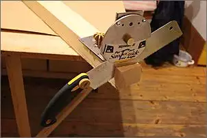

meine Hattori Hanzō (服部 半蔵) Säge ist gekommen:
Es hat geklingelt, ich dachte Uma Thurman steht vor der Tür, nein, der DHL-Bote, man war ich enttäuscht
Aber die Säge und die Schneidlade, ein Traum.
Name:	IMG_5555 (Kopie).jpg
Hits:	126
Größe:	66,6 KB
ID:	786404Klicken Sie auf die Grafik für eine größere Ansicht
Name:	IMG_5556 (Kopie).jpg
Hits:	123
Größe:	34,2 KB
Und das waren meine ersten Schnitte! Ich habe immer gerne mit Maschinen gearbeitet, Elektrohobel, Dekupiersäge, Stichsäge, Kappsäge ...
Jetzt stehe ich auf Handhobel und Japansägen, mal sehen, was noch dazu kommt . Wenn ich mit dem Boot fertig bin, kann ich den Strom abbestellen.

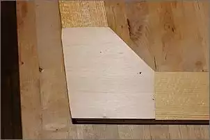

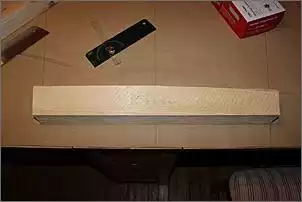

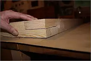

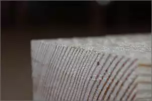

Aber ich habe dann mal den ersten Spant angefangen, seht selbst:
Name:	IMG_5551 (Kopie).jpg
Hits:	135
Größe:	46,5 KB
Name:	IMG_5552 (Kopie).jpg
Hits:	129
Größe:	48,1 KB
ID:	786401Klicken Sie auf die Grafik für eine größere Ansicht
Name:	IMG_5553 (Kopie).jpg
Hits:	134
Größe:	45,2 KB
ID:	786402Klicken Sie auf die Grafik für eine größere Ansicht
Name:	IMG_5554 (Kopie).jpg
Hits:	127
Größe:	35,2 KB
Passt!

  #209
Alt 15.02.2018, 22:26
Benutzerbild von Shearline
Registriert seit: 04.11.2013
Ort: Alpenrepublik
Beiträge: 3.571
Sag ich's doch.
Hat man erst mal mit richtig gutem Handwerkzeug gearbeitet, greift man nur mehr mit gewissem Unbehagen auf kreischende Elektroteile zurück. Langsam beschreitest du den Pfad des Samurai-Bootsbauers
Cheers, Ingo
  #210
Alt 16.02.2018, 05:14
Benutzerbild von shakalboot
Registriert seit: 20.08.2015
Ort: Sachsen
Beiträge: 2.278
9.599 Danke in 1.985 Beiträgen
Moin Mio,
Na, dann mal Glückwunsch und Prost auf den Baubeginn...
und jetzt nicht schludern (Bild 5) mit dem neuen Superwerkzeug...
und sei froh, daß die halbnackten Weibsbilder Dich nur in Deiner Phantasie umschwirren, denn
Japansägen gehen auch butterweich durch Finger.
In dem Sinne - viel Spaß und gute Baufortschritte.
beste Grüße,
Jens

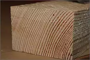

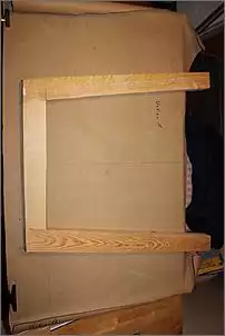

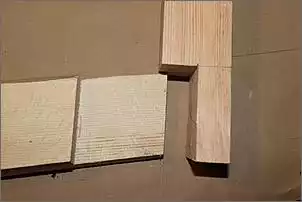

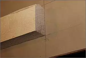

"Und der Mio, gar nicht träge,
Säget heimlich mit der Säge,
Ritzeratze! voller Tücke,
In die Spanten eine Lücke."
Hits:	116
Größe:	44,4 KB
ID:	786626Klicken Sie auf die Grafik für eine größere Ansicht
Hits:	119
Größe:	42,0 KB
Hits:	123
Größe:	38,7 KB
ID:	786622Klicken Sie auf die Grafik für eine größere Ansicht
Hits:	109
Größe:	32,0 KB
Ja, ein bisschen Übung brauche ich noch, gerade bei den Eckblättern .

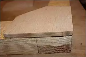

Ein bisschen Sperrholz hat aber auch schon Einzug gehalten:
Hits:	120
Größe:	48,0 KB
ID:	786627Klicken Sie auf die Grafik für eine größere Ansicht
Hits:	119
Größe:	50,5 KB

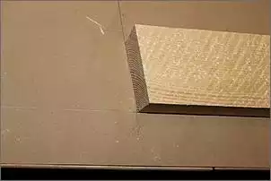

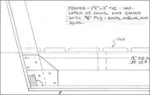

Und was fällt dann auf, wenn man es mit dem Plan vergleicht?
Hits:	128
Größe:	47,5 KB
Richtig, es fehlen die Bolzen, Schrauben und der "Kleber". Alles bestellt und soll Mitte der Woche kommen. Ein bisschen Kleber habe ich ja noch, aber die Edelstahlschrauben fehlen komplett. Anstelle der Bolzen habe ich mich für Schlossschrauben M8 mit U-Scheiben und selbstsichernden Muttern entschieden.
Gut, wer die Maße vergleicht, der stellt fest, dass ich bei der Materialstärke auch ein bisschen über den geforderten Maßen liege. Macht die Spanten aber stabiler und bringt nur insgesamt ca. 30 kg mehr Gewicht. Dafür kann ich aber Standardmaße nehmen, und muss nicht alles auf einmal kaufen und vor allem dann auch noch ordentlich lagern können.
Aber bei allem Elan habe ich dann vergessen vorher zu planen, wie ich die Balken aufteile. Damit habe ich jetzt so ein unschönes Reststück von 50cm über, das ich wahrscheinlich nirgendwo mehr nutzen kann .
Schönen Abend noch
Mio

  #215
Alt 18.02.2018, 08:30
Benutzerbild von dampfspieler
Registriert seit: 11.07.2007
Ort: Neubrandenburg
Beiträge: 859
2.886 Danke in 665 Beiträgen
Moin Mio,
als "periodisch holzwurmend" gebe ich zu bedenken, dass Holz, wenn es denn nich "mumifiziert" ist immer lebt und da sind die von Dir gewählten Materialien von unterschiedlichem Temperament und von daher könnte Frust aufkommen.
Derartige Verbindungen könntest Du auch sehr gut mit selbst gesägten Holzdübeln versehen. Die sitzen immer fest und "leben mit".
Dietrich
Feinblechner können machen aus feinen Blechen feine Sachen.
Ich habe zu wenig Geld, um mir "billiges" Werkzeug kaufen zu können.
  #216
Alt 18.02.2018, 08:57
Ort: Alpenrepublik
Beiträge: 3.571
Moin Mio. Über die Verwendung von Niro Schrauben in Holzbooten gibt's ja fast schon eigene Foren. Die Traditionalisten brüsten sich da natürlich stets mit Silikonbronze, weil feuchtes Holz dazu führt, dass sich die Passivschicht von Niro nicht regenerieren kann. Andere wiederum entgegnen dem, indem sie die Bohrungen sauber mit Epoxyd versiegeln, damit kein direkter Kontakt vom Holz zur Schraube besteht.
Aber Du baust ja einen Trailer-Kreuzer und insofern würde ich A4 als zweckdienlich sehen.
In jedem Fall aber würde ich davon abraten, M8 Bolzen zu verwenden. Es macht nicht viel Sinn, wenn eine Schraube die 500-fache Last der zu verschraubenden Teile aushält und schwächt durch die grossen Bohrungen das Holz mehr, als es an Stabilität einbringt.
Ausserdem musst Du das ganze Konstrukt zum Bohren bereits sauber ausgerichtet haben, damit Du am Ende maßhaltig bist, was ohne eine Lehre kaum möglich ist. Ich würde die Knie ansenken und mit Holzschrauben fixieren. Die Hauptlast übernimmt später ohnehin die berühmte Zaubermasse.
Cheers, Ingo
  #217
Alt 18.02.2018, 09:14
René René ist offline
Registriert seit: 22.11.2005
Ort: Ummendorf
Beiträge: 1.403
2.613 Danke in 924 Beiträgen
Frage mich gerade auch wozu an der Verbindungsstelle Schrauben nötig sind. Da reicht eine Verklebung vollständig aus. Eher bricht das Holz als die Klebestelle.
Wie alt ist nochmal der Plan? Kann es sein, dass die Schrauben zur Fixierung der Klebestelle eingeplant sind?

Wenn du es mit Mehraufwand richtig stabil haben möchtest, dann könntest du die Verbindung so ausführen:
Gruß René
Hits:	639
Größe:	36,6 KB
ID:	786664   Klicken Sie auf die Grafik für eine größere Ansicht
Hits:	640
Größe:	37,2 KB

Renè, der Plan ist von Ende der 90er Jahre, also noch gar nicht soooo alt.
Laut Plan ist Kleben, Schrauben und Verbolzen vorgesehen.
Aber wenn ich mir Eure Gedanken dazu durch den Kopf gehen lasse und das mit den Bruchversuchen der Gougeon Brothers in Einklang bringe, dann kann ich mir, außer zum Fixieren der Klebungen, die Schrauben ja wirklich sparen. Verbolzen dito.
Also werde ich die Schrauben nur während des Klebens reindrehen. Wenn alles hart ist kommen die wieder heraus, das Schraubenloch wird aufgebohrt und ein Holzdübel eingeklebt.
Jetzt bin ich aber nochmal ins Grübeln gekommen.
Das Verfahren ist ja Ply-On-Frame, und ich hatte das bisher so verstanden, dass ich später das Sperrholz auf die Spanten etc. aufklebe und -schraube. Bei dem, was ich dazu gesehen hatte (z.B. bei Jeff Spira, aber bei ihm bleiben auch die Schrauben in den Spanten), blieben die Schrauben dann drin und wurden überspachtelt.
Oder soll ich die auch alle wieder herausziehen und verstopfen?
Ich bin grad etwas irritiert, auch wenn mir die Erfahrung mit dem Unicat ja gezeigt hat, dass ein Boot ganz ohne Schrauben hält. Die bei der Alder verklebten Flächen zwischen Spanten und Sperrholz sind ja sogar noch viel größer.
