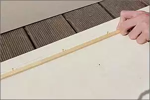

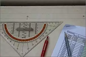

ich hab' es dann heute noch geschafft Bug- und Heckspiegel sowie drei der vier Spanten auf der ersten Platte anzuzeichnen.
Und dann zog so ein sch... bekiff...blöder.... Regenschauer hier noch genau drüber und ich musste mit der Platte flüchten gehen.
Jetzt fehlt mir noch der eine Spant, sonst wäre die Platte fertig gewesen.
Egal, muss ich morgen etwas früher anfangen .
Ich habe übrigens mit zwei Farben angezeichnet. Einen Bleistift um die Hilfslinien zu zeichnen und einen roten Buntstift für die Schnitte.
Bis morgen.
Mio

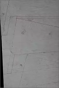

Wie schon angedroht habe ich zuerst noch den letzten Spant auf die erste Platte gezeichnet,
Hits:	135
Größe:	16,2 KB
dann auf der nächsten Platte die Koordinaten für die Boden und Seitenplanken angezeichnet
Hits:	133
Größe:	136,1 KB
und gestrakt.

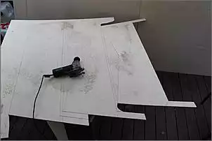

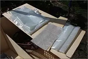

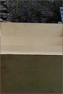

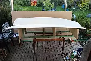

Dann ging es mit Sägen weiter, bei den Planken habe ich beide Platten auf einmal gesägt.
Hits:	134
Größe:	94,0 KB

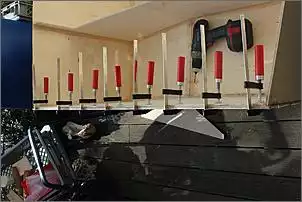

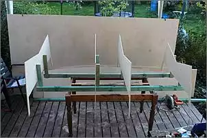

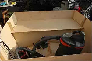

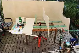

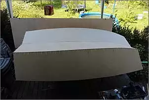

Und weil ich einmal so schön dabei war, habe ich gleich das Gerüst mit den Spanten aufgebaut:
Hits:	145
Größe:	169,1 KB
Da ist auch meine gute alte Laserwasserwaage wieder zum Einsatz gekommen.
So, fertig für heute:
Hits:	131
Größe:	159,2 KB
Morgen werde ich dann bohren und nähen .

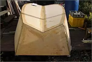

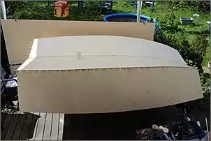

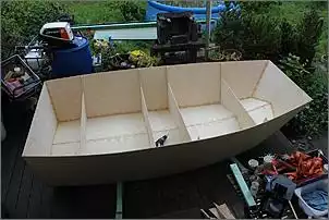

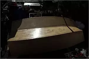

Moin!

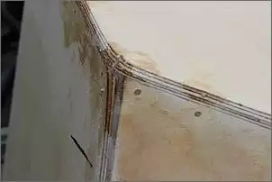

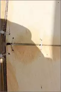

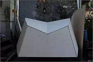

Fertig für heute, jetzt muss der Spachtel abbinden (nicht trocknen)

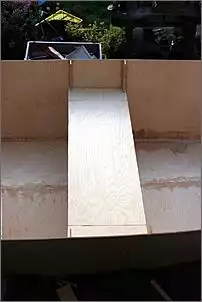

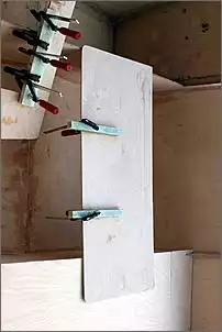

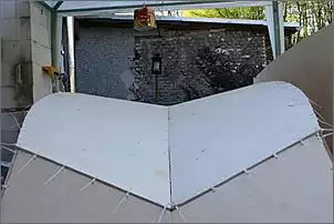

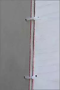

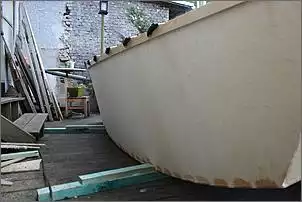

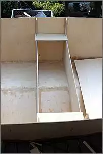

Ich hab ja wieder früh angefangen, alle Löcher gebohrt (immer die berühmte Handbreit Abstand), dann die Bodenplanken auf die Spanten gelegt und genäht, mit super Hilfe vom Sohnemann.
Dann sah es so aus:
Hits:	136
Größe:	133,1 KB

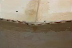

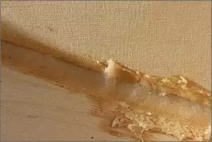

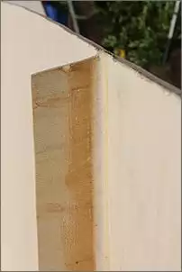

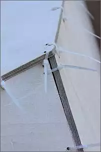

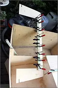

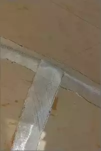

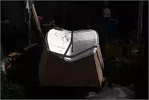

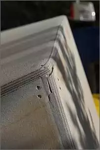

Hier noch ein paar Details, zum Teil passt es (zu gut), aber auch kleine Spalten erhalten die Freundschaft:
Hits:	132
Größe:	113,1 KB
ID:	749543Klicken Sie auf die Grafik für eine größere Ansicht
Hits:	126
Größe:	122,7 KB
ID:	749544Klicken Sie auf die Grafik für eine größere Ansicht
Hits:	128
Größe:	17,1 KB
ID:	749545Klicken Sie auf die Grafik für eine größere Ansicht
Hits:	129
Größe:	19,3 KB

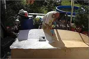

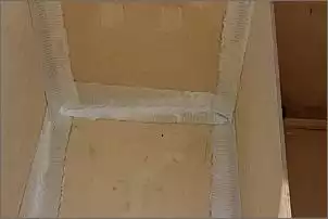

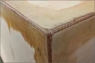

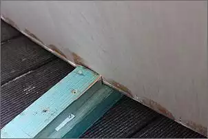

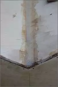

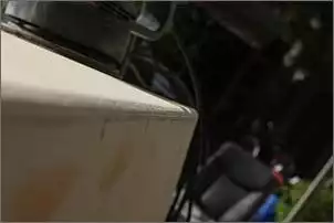

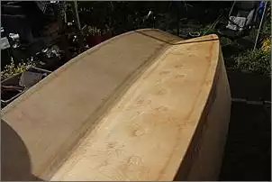

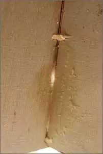

Danach stand spachteln von innen und aussen auf dem Programm, wobei ich gemerkt habe, das ein paar Spalten gar nicht mal schlecht sind:
Hits:	130
Größe:	18,1 KB
ID:	749549Klicken Sie auf die Grafik für eine größere Ansicht
Hits:	126
Größe:	22,9 KB
Hits:	123
Größe:	132,2 KB

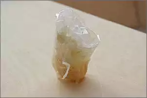

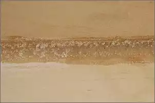

Ich habe das Epoxi übrigens mit der Microfiber von Behnke angedickt, immer 3,6 g (7,2g) auf 26g (52g) Gemisch aus Harz (3321) und Härter (B1). Das ließ sich super anrühren und gut in die zum Teil sehr schmalen Ritzen drücken. Ach ja, vorgetränkt hatte ich die Stellen alle (mit reinem Epoxid ohne Füllstoff)
An den Spanten ist der Rumpf jetzt noch nicht fest. Wenn der Spachtel abgebunden hat, dann hebe ich den Rumpf leicht an, packe Spachtel auf die Spanten und senke den Rumpf wieder ab.
Habt Ihr auch schon festgestellt, das Epoxi nicht schneller abbindet, wenn man alle halbe Stunde danach schaut?
Lieben Gruß

Na, das gedeiht ja prima!
Was die sehr engen (oder fast nicht vorhandenen Ritzen) zwischen den zusammengefügten Teilen angeht, habe ich gelesen, dass manche Bootsbauer in diesen Bereichen Distanzplättchen einschieben, um zu gewährleisten, dass überall gut bindender Epoxikleber hinkommt. Die Plättchen sind nahe an den Kabelbindern eingeklemmt und werden nicht mit verklebt, sondern nach Erhärten der "Punkt-Schweißnaht", mit den Kabelbindern entfernt.
Was die Aushärtgeschwindigkeit angeht, habe ich meine Epoxibeschichtung nicht im Werftlein gemacht (12° bis 14° C), sondern auf dem Dachboden (23° - 24° C), weil mir noch rechtzeitig dämmerte, dass ich sonst mehrere Tage nicht würde arbeiten können, da ja sogar das Zusägen irgendwelcher anderer Teile einen "Pelz" auf dem klebrigen Epoxi wachsen lassen könnte.
Gruß, Günter

Beim Sägen erzeuge ich Staub und feine Späne, die von der klebrigen Epoxioberfläche dankbar angenommen und nicht wieder hergegeben werden. Das meine ich mit "Pelz".

Das 2-K PU Lack so widerspenstig ist, hätte ich jetzt nicht gedacht. Aber Danke für die Warnung. (Stell' Dir mal die hüpfende Orange mit Farymann auf dem Wasser vor
Hits:	116
Größe:	91,4 KB
Im Vergleich zu dem von Jens verwendeten KFZ-Lack sehe ich keinen Preisunterschied zu dem Epifanes Mono-Lack. Den werde ich versuchen.
Spritzen möchte ich nicht. Erstens habe ich da so gar keine Ahnung von und zweitens ist das ohne Kabine nicht nur lungenschädlich sondern auch noch nachbarschaftsschädlich, wenn der Audi meines Nachbarn (BVB-Fan) auf einmal Königsblau ist .
Momentan geht der Trend bei mir also in Richtung farbiges Epoxi für Unterwasser und Epifanes Mono-Urethan Überwasser. Momentan .

Moin Mio,
ein wirklich anschauliches Beispiel für Orangenhaut
Über eines musst Du Dir im klaren sein: ganz egal, für welches Lacksystem Du Dich entscheidest, für ein gutes Ergebnis braucht es allem voran etwas Übung. Jeder Lack hat so seine Eigenheiten, was die Verarbeitung betrifft. Und vor allem, wenn man mit Rolle arbeitet, braucht es schon ein paar Kniffe, wenn man ein schön glattes und glänzendes Finish anstrebt. Je nach Qualität der Rolle, bringen manche von sich aus ein recht gutes Ergebnis, bei anderen ist noch verschlichten mit dem Pinsel angesagt. Und die "alten Hasen" unter den Anwendern schwören überhaupt auf Pinselauftrag.
Die Innenschale von meinem Skiff habe ich z.B. mit Veneziani Uni Gloss bearbeitet. Und bereits nach wenigen Teilstücken hatte ich den Dreh raus, um mit Rolle allein ein absolut zufriedenstellendes Finish hinzukriegen. Diesen Lack würde ich also neben Epifanes auch sehr empfehlen - allerdings sind unterschiedliche Farbtöne davon nicht immer leicht verfügbar.
Uni-Autolacke sind i.d.R einfacher zu verarbeiten, als die klassischen Bootslacke - mit dem Nachteil allerdings, dass Du ein Klarlackfinish brauchst, was wiederum etwas tricky ist (vor allem ohne Spritzen).
Du wirst also für Dich selbst herausfinden müssen, mit was und mit welcher Technik Du am besten zurechtkommst. Bereite Dir ein paar Übungspaneele vor und experimentiere. Und beobachte dabei genau, wie sich welche Parameter auswirken.
Und wie schon erwähnt: verfalle keinesfalls in die Versuchung, beim Werkzeug zu sparen. Hochwertige Pinsel und Rollen sind unabdingbar.
Cheers, Ingo

Standard Boot drehen
da morgen das Wetter ja mal wieder brauchbar sein soll, standen heute schon mal die Vorarbeiten an.
Die Spanten hatte ich letzten Montag (Tag er Arbeit ) schon eingeklebt, dazu den Rumpf angehoben, auf (weil gedreht) die Spanten Spachtel gespritzt (mit Gefrierbeutel) und dann wieder abgesenkt. Viel zu sehen gab es dabei nicht, darum auch keine Fotos.
Somit konnte ich das Boot heute drehen. Dazu habe ich das Spantengerüst vom Tischgestell abgeschraubt, dann mit Hilfe von Gartenstühlen und Sohnemann das Tischgestell unter dem Boot weggezogen und dann das Boot gedreht. Schnell noch den Seitenschneider rausgeholt und alle Kabelbinder entfernt.
Hits:	122
Größe:	70,1 KB
ID:	750311Klicken Sie auf die Grafik für eine größere Ansicht
Hits:	118
Größe:	39,6 KB
Das schönste war, das es nirgendwo geknackt hat, also alles gut verklebt war.
Danach habe ich dann noch das Boot wieder mit der Laserwasserwaage gerade ausgerichtet und die Position gesichert.
Hits:	121
Größe:	112,6 KB
ID:	750314Klicken Sie auf die Grafik für eine größere Ansicht
Hits:	114
Größe:	28,7 KB
ID:	750315Klicken Sie auf die Grafik für eine größere Ansicht
Hits:	121
Größe:	45,5 KB
Jetzt kann der morgige Tag kommen, mit vielen Metern Hohlkehlen.

Ich habe übrigens auch schon mal eine Scheuerleiste angehalten. Vorgesehen laut Plan waren 10*20 mm (sah albern aus), hier seht ihr jetzt 13*30mm, ich denke aber es werden 13*40 mm.
Hits:	108
Größe:	46,3 KB
ID:	750316Klicken Sie auf die Grafik für eine größere Ansicht
Hits:	115
Größe:	57,4 KB

die Hohlkehlen sind fertig, aber doch nicht gleich einlaminiert.
Zum Einen habe ich mich erstmal darauf konzentriert, dass ich das mit dem Spritzbeutel ordentlich hinbekomme. Zum Anderen sind mir vom "Puntschweißen" über Kopf, als ich die Spanten eingeklebt habe, doch zu viele Knubbel stehen geblieben, die ich erstmal entfernen muss, sonst bekomme ich das Laminat nicht blasenfrei hin. Sowas zum Beispiel:
Hits:	112
Größe:	65,2 KB
Ansonsten ist das aber ganz gut gelungen (unten noch ein paar weitere Worte dazu):
Hits:	120
Größe:	39,4 KB
ID:	750429Klicken Sie auf die Grafik für eine größere Ansicht
Hits:	114
Größe:	27,8 KB
Und weil ich dann noch ein bisschen Zeit hatte, habe ich gleich den Spiegel wie geplant aufgedoppelt. Dazu habe ich ein weiteres Brett hinten an den Spiegel gehalten, angezeichnet und grob ausgeschnitten.
Dann habe ich beide Klebeseiten vorgestrichen und mit dünnerem Epoxikleber (Rezept unten) mit dem Zahnspachel eingeschmiert. Dann kam die Platte dran, oben mit Schraubklemmen befestigt, unten angedrückt und mit Kabelbindern gesichert:
Hits:	122
Größe:	63,4 KB

Die Hohlkehlen habe ich mit der Gefrierbeutelmethode gezogen. Am Anfang war mein Loch im Gefrierbeutel zu groß, dann ließen sich die "Würste" nicht richtig gut glattstreichen. Danach habe ich ein kleineres Loch gemacht und alles lief doppelt so schnell.
Zum Befüllen habe ich mir einen Becher genommen, über den ich den Beutel gezogen habe. Damit ließ sich der Beutel ohne große Sauerei befüllen:
Hits:	117
Größe:	28,0 KB
Für die Hohlkehlen habe ich wieder folgende Rezeptur benutzt: 100 g Harz, 30 g Härter, 18 g Microfiber und 1 g Thixotropiermittel.
Für die Spiegelverklebung habe ich es dann etwas dünner angerührt, auf die gleiche Menge Harz und Härter habe ich nur 10 g Mircrofiber aber 2 g Thixotropiermittel genommen. Das ließ sich dann prima verteilen.

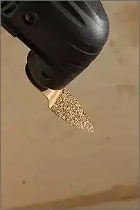

heute war zum erstem Mal Schleifen angesagt . Ich hatte ja schon gezeigt, wo mir die Hohlkehlen nicht gut gelungen waren und wo ich noch nacharbeiten musste.
Für meine ersten Versuche habe ich mir den Bereich zwischen dem hinteren Spant und dem Heckspiegel ausgesucht. Was da nicht sooo schön wird, fällt nicht so stark auf, weil ja eine Sitzbank draus wird (mit Staufach für Tank etc.). Außerdem ist der Bereich recht groß, dass ich gut drin arbeiten kann.
Also Schleifen, Schleifen, Schlefen, Schleifen, .... Das Eichhörnchen ernährte sich so langsam, es wäre fast verhungert.
Das war mit zu blöd, da habe ich zum neuen Mulitool gegriffen, und mal etwas raspelndes aus dem Zubehörset genommen:
Hits:	92
Größe:	23,7 KB
Und siehe da, das Eichhörnchen wurde fett und rund und nach 20 Minuten waren alle Hohlkehlen ohne Ecken und Kanten. Ich hatte ja gedacht, das Spachteln hätte gut geklappt, aber wieviele kleine Kanten da drin waren ...
Also das Multitool hat sich echt gelohnt, ging ratz fatz:
Hits:	118
Größe:	38,3 KB

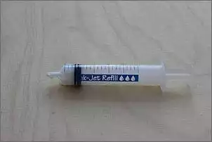

In den Ecken ist mir dann noch aufgefallen, dass ich an zwei Stellen zu wenig Spachtel drin hatte, also habe ich die jetzt nochmal nachgespachtelt, ich will ja keine Luftlöcher haben.
Ich habe dann noch gleich die Löcher im Spiegel (von der Aufdopplung) mit der Spritze zugemacht. Ging auch ganz gut, einfach denn Kolben komplett auch der Spritze gezogen und den Spachtel von hinten eingefüllt.
Hits:	115
Größe:	37,9 KB
Damit habe ich dann so lange Spachtel in die Löcher gespritzt, bis er auf der anderen Seite wieder heraus kam.
Sonntag hatte ich übrigens schon mal provisorisch die Sitzbank eingepasst und Probesitzen veranstaltet. Tolles Gefühl .
Hits:	107
Größe:	53,0 KB

Mittwoch war ein geschenkter Tag, der Sohnemann brauchte nicht in den Kinderchor (Stunde hin (quer durchs Ruhrgebiet), 1 1/2 Stunden warten, Stunde zurück). Da habe ich mir die Zeit genommen und die Motorkiste (zwischen Heckspiegel und hinterstem Spant) laminiert. Erst hab ich alle Teile aus Biaxialgewebe 300 g geschnitten und dann einlaminiert.
Hier das Bild vom zuschneiden, beim Laminieren habe ich dann die Kamera nicht verklebt:
Hits:	149
Größe:	71,0 KB
ID:	751351Klicken Sie auf die Grafik für eine größere Ansicht
Hits:	126
Größe:	30,5 KB
ID:	751349Klicken Sie auf die Grafik für eine größere Ansicht
Hits:	132
Größe:	31,8 KB
Fazit: In den Ecken ging das mit den billigen Pinseln vom Ebay (Restposten) ganz gut. Die Flächen waren damit dann doch sehr mühselig und haben keinen Spaß mehr gemacht. Das nächste Mal nehme ich die Rolle, die habe ich beim überstreichen (nass in nass) mit Epoxi gleich mal ausprobiert.
Gestern habe ich dann das Boot von Außen geschliffen, weil ich wegen des Wetters dem Rumpf nochmal drehen musste.
Mittwoch hatte ich mir noch ordentliches Schleifpapier bestellt, nachdem mein letzter Versuch mit dem vorhandenen Schleifpapier ja kläglich gescheitert war:
Hits:	136
Größe:	70,2 KB
Was soll ich sagen: Das komplette Außenschiff (mit allen Überständen und Spachtelbatzen, Ecken und Kanten) mit einem Blatt 40er. Genial! Das hat sich gelohnt!!!
Nur, warum habe ich eigentlich gleich 5 Päckchen gekauft?
Auch zeitlich habe ich nur ca. 1 Stunde gebraucht, und das mit einer OK-"Markenmaschine", die auch schon über 10 Jahre alt ist.
Bisher sah das Boot ja noch ziemlich nach Bastelkiste aus, aber jetzt ist es ein Boot (zumindest schon mal von Außen).
Hits:	134
Größe:	22,9 KB
Ein paar Stellen muss ich jetzt noch mal spachteln:
Hits:	149
Größe:	39,2 KB
Danach werde ich erstmal von Außen weiter machen, also Streifen auf alle Kanten und auch die Flächen komplett einlaminieren. Ich hoffe, das Wetter hält wie versprochen:

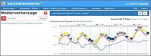

Name:	Wetter 2017-05-13.jpg
Hits:	121
Größe:	45,4 KB

Standard Laminieren
es ging weiter:
Am Wochenende habe ich die verbliebenen Löcher und Spalten gespachtelt und nochmal geschliffen. Danach war die Hoooohhhhhlkehle in der Bootsmitte dran:
Hits:	128
Größe:	37,5 KB
ID:	751746Klicken Sie auf die Grafik für eine größere Ansicht
Hits:	123
Größe:	30,9 KB
Die breite Hohlkehle war ganz schön tricky, ging aber mit einem breiten Spatel so einigermaßen.
Danach habe ich alle Außenkanten wieder mit Gewebestreifen einlaminiert:
Hits:	135
Größe:	59,6 KB
ID:	751748Klicken Sie auf die Grafik für eine größere Ansicht
Hits:	126
Größe:	35,3 KB
ID:	751750Klicken Sie auf die Grafik für eine größere Ansicht
Hits:	134
Größe:	41,6 KB
Dabei hat sich herausgestellt, dass die von mir abgerundeten Kanten einen etwas geringen Radius für das 300g Biax-Gewebe hatten. Aber mit sanfter Gewalt ging es bis auf ein paar kleine Stellen ganz gut.
Ich habe übrigens wieder mit dem Pinsel gearbeitet, damit ließ sich das Gewebe besser um die Ecken biegen.

Heute habe ich dann die Bodenplanken laminiert.
Zuerst das Gewebe zurecht geschnitten,
Hits:	135
Größe:	38,0 KB
und dann V-förmig (entlang der Faserrichtung) laminiert:
Hits:	162
Größe:	78,7 KB
Ich habe dabei mit der Rolle gar nicht so viel Druck ausüben müssen, um die Luft unter dem Laminat heraus zu bekommen. Zuviel Druck war eher schädlich, Geduld war besser.
Jetzt sieht es so aus:
Hits:	134
Größe:	56,4 KB
ID:	751757Klicken Sie auf die Grafik für eine größere Ansicht
Hits:	132
Größe:	41,9 KB
Das war es für heute, jetzt warte ich auf die nächste Lieferung Harz und Härter, meine 5,5 kg, die ich vor einem Jahr mal für ein kleineres Boot (Beiboot Palstek) eingeplant hatte sind fast alle.
Morgen werde ich das Boot dann nochmal drehen und an der "Inneneinrichtung" arbeiten. Da gibt es noch einiges anzupassen.

heute hab' ich wie angedacht die hintere und die mittlere Sitzbank sauber angepasst und gleich wieder zersägt, damit ich ein bisschen Stauraum habe.
Hits:	124
Größe:	38,5 KB
ID:	751899Klicken Sie auf die Grafik für eine größere Ansicht
Hits:	132
Größe:	36,1 KB
Alle Klappen habe ich so geplant, dass ich sie herausnehmbar habe und nicht noch sichern muss, wann das Trumm auf dem Dach ist (und ich die Klappen nicht auch noch herauf wuchten muss).
Die hintere Klappe und den Rest von der Platte habe ich dann auch noch mit den entsprechenden Leisten versetzt:
Hits:	122
Größe:	55,7 KB
ID:	751901Klicken Sie auf die Grafik für eine größere Ansicht
Hits:	126
Größe:	38,5 KB
Und dann passierte es:
Ich hatte mir zum Verkleben eine Mischung mit 70 g Harz und Bamwollflocken gemacht und wieder in den Spritzbeutel gefüllt, um besser dosieren zu können. Als ich dann irgendwann (so nach vielleicht 15 Minuten nach dem Anrühren) zu dem Spritzbeutel griff, war der auf einmal schon ganz schön warm.
Hab ich gedacht, jetzt aber flotti, sonst wird dir das Zeug schon fest.
Innerhalb kürzester Zeit wurde der Beutel dann richtig heiß, riss auf (mir auf die Handschuhe, das hat richtig weh getan, so heiß war das schon) und ich habe ihn schnell in den für Spachtelreste bereitstehenden Becher getan, wobei dann schon der Beutel völlig schmolz und das Epoxi auch noch anfing zu qualmen/rauchen.
Der Becher ist dann auch noch halb geschmolzen.
Hits:	135
Größe:	25,8 KB
Ich habe ja schon öfter von der Erwärmung bei größeren Mengen gelesen, dass das aber auch bei vielleicht noch 40 g im Beutel passiert, damit hätte ich nicht gerechnet.
Also: Die Warnungen sind nicht aus Spaß auf den Anleitungen. Aufpassen, das kann gefährlich werden.

Ja, da muss wohl jeder mal durch. Besonders im Beutel, aber auch, wenn es warm ist im Becher, wird das Harz die Reaktionswärme nicht los. Am längsten hält es in diesen Rollenwannen aus Kunststoff. Dünn auseinandergelaufen mit großer Oberfläche.
Die Spritzbeutel kann man auch kühlen, indem man eine Kühlkompresse oder einen gefüllten Eiswürfelbeutel beilegt.

heute war Kleinkram angesagt, weil mein Paket mit dem Nachschub seit gestern Abend noch ein Päuschen in Lehrte macht.
Also habe ich mich heute erstmal hingesetzt und ein bisschen geplant, wann ich was in welcher Reihenfolge am sinnvollsten mache. War auch mal nötig, und jetzt kann ich einfach der Reihenfolge nach abarbeiten. War echt gemütlich in der Werft:
Hits:	127
Größe:	44,7 KB
Danach habe ich dann angefangen, die Liste abzuarbeiten und Kleinkram gemacht. Die mittlere Sitzbank mit "Unterkonstruktion" versehen, die vordere Sitzbank eingepasst und die Klappe ausgesägt.
Die Unterkonstruktionen habe ich auch wieder festgeklebt, heute war ich schlauer und habe immer nur Gemische mit 30 g Harz angesetzt.
Nebenbei habe ich festgestellt, dass ich zu wenig Schraubzwingen habe. Ich glaube die ganze Schraubzwingenindustrie lebt nur von uns Selbstbauern
Jetzt ist der Tag fast rum, ich muss nur noch vor dem morgigen Regen die Werft, die sich heute durch den ganzen Garten verteilt hat, aufräumen. Eine gute Gelegenheit alles mal wieder zu sortieren.
