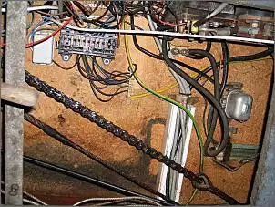

Stimmt, habe ich ganz vergessen. Der Regler ist falsch, da er aus einem Trabant ist und 6 Volt regelt. Passt nicht ganz zu diesem Boot. Der original H6 hatte eine 12 Volt Lichtmaschine.
Der Regler war aber in dem Boot beim Ausschlachten. Was der Vorgänger damit vor hatte keine Ahnung.
Hits:	309
Größe:	156,3 KB

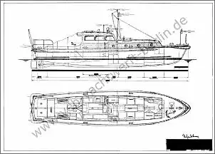

Um die Zeit zu nutzen in der warmen Stube, habe ich mir gedacht ein neuen Abschnitt zu planen. Gestern habe ich zu Ralf kontakt aufgenommen.
Es geht um die Planung Elektrik/Elektronik für dieses Boot. Da es keinen Plan gibt würde ich mich über jeden Vorschlag freuen. Bitte nur eins bedenken, es soll den historischen Charakter behalten.
Hits:	437
Größe:	91,5 KB
Hier der Generalplan, zwecks der Dimensionen. Danke für Eure Hilfe.

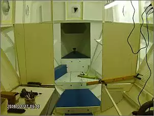

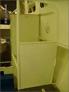

Standard Neues von der Werft

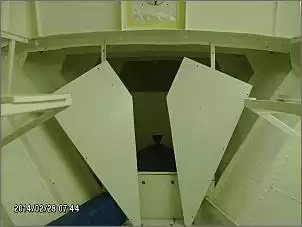

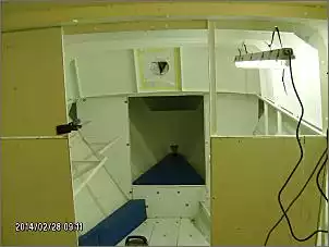

Hallo ,
Hier ein paar Bilder von den letzten Arbeiten. Nach dem Abendbrot geht es weiter.
Hits:	263
Größe:	95,0 KB
ID:	517698   Klicken Sie auf die Grafik für eine größere Ansicht
Hits:	247
Größe:	95,0 KB
ID:	517699   Klicken Sie auf die Grafik für eine größere Ansicht
Hits:	240
Größe:	97,6 KB

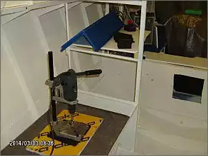

Hallo ,
bevor ich auf die Werft gehe mal ein paar Bilder von den letzten Einsätzen.

Auf dem ersten Bild sieht man im Boden etwas eingeschraubt. Anschluss Koaxial, ist das für ein Echolot und wenn welches passt da?
Das ist der Kajütboden gewesen. Jetzt kamen noch die Trennwände.

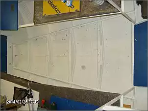

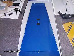

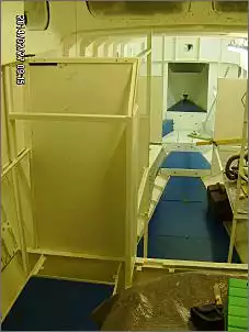

Hallo ,
gestern und heute habe ich beim Innenausbau weiter gearbeitet. Leider geht es nur schleppend voran. Die vielen Arbeitsgänge und alles alleine, das macht mürbe. Aber beim letzten erstelle ich den Plan für morgen und weiter geht's. Hier ein paar Bilder. Die Treppe und der Führerstand sind dran. Damit ich parallel mit der Elektrik beginne kann.

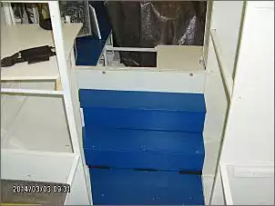

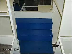

Hallo Bf,
bin gerade rein und die Treppe ist eingebaut. Hat eine Ewigkeit gedauert wegen der Maße. Bilder Morgen. Bin Hin, gehe jetzt noch mit meinem Hund und dann ......

Moin Frank
Lackierte Treppe?Kommt noch Rutschfestzeugs drauf-oder?Und eine Stufe zum hochklappen als Staufach für die gaanz wichtigen Sachen(Kloschlüssel,diverse Werkzeuge,Hauptschalterknebel,Schnappsbuddel usw).Aber auf Booten der Größe kann man sich es auch erlauben da einfach nur Luft unter der Treppe zu haben.
gruss hein

Moin Frank
gruss hein
Moin Hein,
da kommt noch was drauf und im späteren Ausbau werde ich den luftleeren Raum nutzbar machen. Zur Zeit ist einfach zu viel Bewegung über diese Treppe. Jetzt geht's aber zum Boot, noch ein paar Platten einbauen.

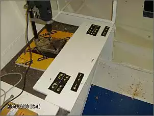

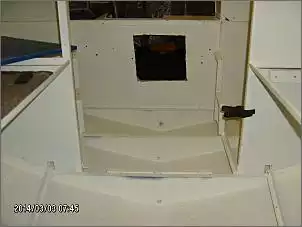

Hallo ,
heute habe ich versucht die Bettkästen eizubauen. Aber da spielt die Kontrollsucht eine große Rolle. Ich möchte beim wässern sehen wo eventuell Lecks sind.
Wie kann ich Revisionsluken einbauen. Ich habe keine Vorstellungen . Die folgenden Platten sollen fest eingebaut seien. In diese Platten müssen noch Löcher rein ( Revisionsluken ). Sie sollten schnell zu öffnen sein.
Wer hat eine Idee??
