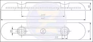

Meine sind auch trocken, ich habe letztes Jahr aber auch die Bolzen erneuert, die und die Befestigungsmuttern waren stark angegriffen.
Meine Anoden haben 7,6kg.
3-4 Jahre können für die Anoden hinkommen.
Habe ich auf der Insel bestellt.
https://www.anodesdirect.co.uk/

Gruß Frank
