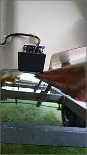

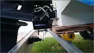

Guten Morgen, alter ist das noch frisch draußen:-/
So habe ich den Geber montiert, erst bündig mit dem Brett angezeichnet, dann später auf das max. runter geschoben. Jetzt sollte der Geber bei gleit Fahrt verwirbelungsfrei sein.
Und schaut mal ob ihr auf 20 oder 40 Grad Beamwinkel fahrt. Steht in den Einstellungen.

Da sitzt meiner wohl etwas zu weit oben

Da muss ich dann mal schauen, wenn Böötchen wieder draußen ist, Saison ist ja eh bald zu Ende, bei dem niedrigen Wasserstand der Elbe, kommen wir aus unserem Elbearm sowieso nicht mehr raus zum fahren.
Danke für den Anbautipp.
