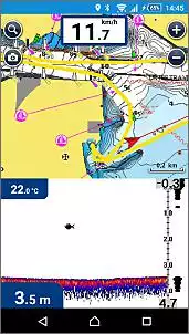

So doch später als gedacht aber gut.
Bin jetzt aktuell auf dem Wasser, Sensor angeklebt und Updates gemacht.
Temperatur wir richtig angezeigt! 22 21 Grad, das passt.
Aber! Habe jetzt geankert und das Wasser genossen, dabei das Klebeband entfernt, was soll ich sagen,
50 Grad:-( die App nur --,-
denn
Liegt also wohl definitiv an der Hardware die nen Fehler macht bei etwas mehr Druck als nur ein Glas Wasser?
Werde es nachher wieder abkleben und morgen noch mal testen!Klicken Sie auf die Grafik für eine größere Ansicht

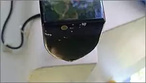

Den kleinen silbernen Geber, denke das er da Wasser rein drückt?! Und das ganze unprofessionell mir Panzerklebeband

Bei mir hat das Problem heute nach einer Rauwasserfahrt auch angefangen.
Meinst du ich kann den Geber mit Epoxy zu kleben und er zeigt dann wieder den richtigen Wert an?

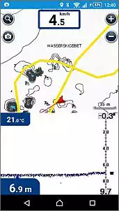

So, liegt am Geber! Habe es abgeklebt und siehe da, 21 Grad konstant. Musste auch feststellen, daß such da auch schon Rost bildet! Das geht ja mal gar nicht?! Die müssen da ja richtig Ramsch verbaut haben, traurig für so eine Fa., die bekommen auch mal ne Mail von mir:-(.Klicken Sie auf die Grafik für eine größere Ansicht

Zitat von TomTom20 Beitrag anzeigen
hatte jetzt auch das Vexilar testen können. Temperatur wird korrekt angezeigt, ebenso die Tiefe. Diese aber nur bei langsamer Fahrt. Sobald der Außenborder Ballett macht, spielt die Anzeige verrückt und zeigt wirre oder gar keine Werte an.
Woran kann das liegen?
Gruß Thomas
Ist bei mir genau gleich
Schon kurz vor dem gleiten geht die Anzeige nicht mehr.
Grüße Matthias
