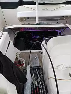

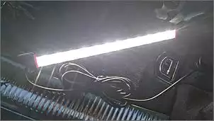

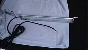

Mein Sohn hat mir schöne Lampen für den Motorraum besorgt. Werden unterhalb bzw.neben dem Motor montiert. Schön hell und nur 6W

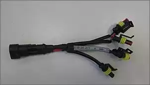

Verteilung für die ZusatzbeleuchtungKlicken Sie auf die Grafik für eine größere Ansicht
Hits:	170
Größe:	22,7 KB

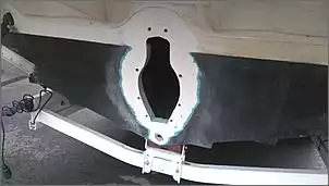

So der neue Lenzstopfen ist verbaut. Er wurde mit ordentlichen Schrauben befestigt. Die Holzschrauben haben sich mit der Zeit gelöst. Der Stopfen geht jetzt komplett durch die Wand und durch die Befestigungsplatte.

Zitat von chillout Beitrag anzeigen
Eigenbau? Oder wo gibts den?
Ja,musste den Lochstich unterschiedlich machen. Die unteren Löcher sind vom oberen Loch 110°versetzt und nicht 120°.Wäre sonst im Laminat gekommen.

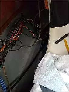

Das Lenkkabel ausgebaut.....
Länge von Mutter zum Gehäuse 4,8m

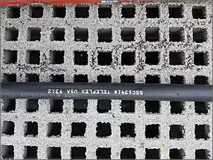

Hits:	266
Größe:	61,9 KB
ID:	696345Klicken Sie auf die Grafik für eine größere Ansicht
Hits:	243
Größe:	56,2 KB

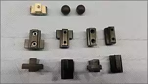

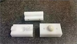

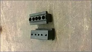

Problem ist das die Schiebeelemente von der Kajütentür sich lösen bzw. verschleissen .Somit ist die Türe lose und läßt sich schwergängig schieben.
Der Anfang ist gemacht. Muss jetzt am Boot testen was geändert werden muß bzw.was ich davon gebrauchen kann. Jedenfalls läuft die Kugel sehr sauber.
Hits:	237
Größe:	49,1 KB

Mit der Kugel im Kunststoff eingelassen bringt nichts.Da die Aluschiene sehr rutschig ist ,dreht sich die Kugel nicht. Auch die Idee mit mehreren Kugeln unten hab ich verworfen. Nicht das einer der Kugeln keinen Halt bekommt und dann bei jeder Bewegung rollt und dann nervige Geräusche macht.Also bleibt es fast so wie es war nur wird alles genauer und stabiler gemacht.

Mit stabiler meinst Du jetzt die Gleitelemente / Böcke zusätzlich einkleben beim verschrauben ?
Und was mit "fast wie es war" , gibt es doch eine kleine Änderung die Besserung bringt ?
Danke Dir
