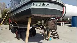

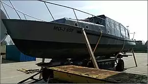

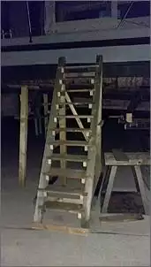

das verlängerte Wochenende ist vorbei. Viel geschafft. Treppenaufgang gebaut, Unterwasserschiff geschliffen und dann einmal komplett mit Antifouling sowie eine Seite schon das zweite Mal lackiert. Das Wetter war Supper. Nur gestern Abend das Sommergewitter gegen 21:00 Uhr war nicht schön.👌👏👮⚓
Hits:	157
Größe:	45,1 KB
ID:	745826Klicken Sie auf die Grafik für eine größere Ansicht
Hits:	151
Größe:	32,2 KB
ID:	745827Klicken Sie auf die Grafik für eine größere Ansicht
Hits:	149
Größe:	34,2 KB
Abschluss wie immer im dunklen.

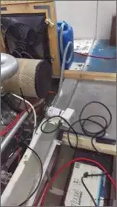

Moin, Moin Bf.
Nach dem langen Wochenende habe ich viel zu berichten. Erst mal Fotos.
Das war der Freitag nach dem Arbeitseinsatz im RCA-MWS.de .
Gesendet von meinem HTC One M9 mit Tapatalk
Mfg Frank Seht mehr zu meinem Projekt unter
http://www.boote-forum.de/showthread.php?t=143885
Oder,WWW.rca-mws.de

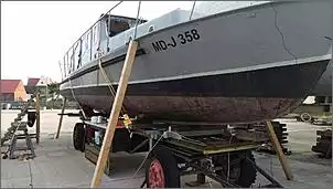

Am Samstag 07:00 Uhr war dann Stegaufbau. 13:00 Uhr war er wieder aufgebaut.
Dann ging es weiter am Trailer von der Heidy.

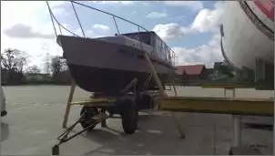

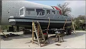

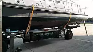

für meinen Geschmack baust du zu hoch.
Jeder Zentimeter, den du den Schwerpunkt des gesamten Pakets nach unten bekommst, ist wichtig.
So sieht es aus, als würde ein kleines Steinchen dein Gespann in der Kurve umschmeißen.
Ich hätte z.B. komplett auf die Federung verzichtet. Brauchst du als Hafentrailer doch nicht, oder?
Aber in Natura sieht das vielleicht alles ganz anders aus
Auf jeden Fall mein Respekt für deine geleistete Arbeit.

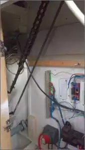

heute habe ich alle Vorbereitungen getroffen, um morgen zur Heidi zu fahren. Schnell noch die Plexy-Glasscheibe für den Wasserfilter fertig gestellt und den Caddy gepackt.
Morgen früh geht's los und es sind noch einige Arbeiten zu erledigen die da wären:
1. Wasserfilter
2. Steuer überholen
3. Bord-Energie Schecken.
Weiterhin muss ich ab Planken und den Trailer zum Verschieben bereit machen.
Übernachtung fällt auf dem Boot dann aus, da ich am Kran keinen Stromanschluss habe. Ok
Alles weitere dann morgen.

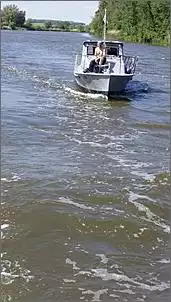

Wieder ist ein WE vorbei. 3 Tage am Boot und alles hat gefunzt.

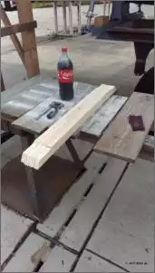

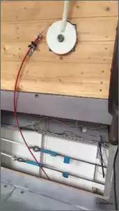

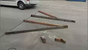

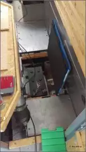

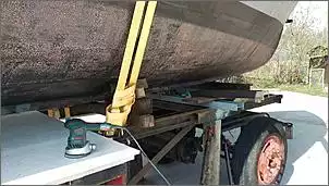

Hier die Herstellung einer Neuen Deckplatte aus Hobbyplaste für den Wasserfilter, welche ich am Donnerstag eingebaut habe.
Hier entstehen die Trailerstützen, damit die Räder über dem Sommer entlastet sind. Schweißen, schleifen und lackieren das Volle Programm.
Die alte Scheibe habe ich als Verstärkung mit montiert.

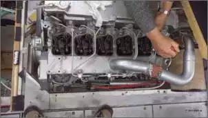

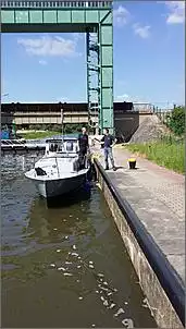

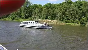

Dann kam der Tag der Wässerung. Bei Zeiten Aufstehen und die Heidi Abpallen und für den Transport vorbereiten. Es war die letzte Nacht ohne Wasser unterm Kiel.
Die Heidi ist glücklich im Wasser und der Motor sprang sofort an. Batterien haben gehalten. Am Steg angekommen gab es dann für mich eine Neue Aufgabe. Du mußt wo anders in Zukunft liegen. Neuer Platz. Ok, habe ich mir die Ressourcen des Vereins angeschaut und angefangen für dir Heidi einen Steg zu bauen. Wenn das Wetter mitspielt, wird er nächstes WE am Steg angebaut. Bis dahin ist aber noch viel Arbeit zu leisten.
Bis nächstes WE.

Moin, Moin ,
das letzte Wochenende ist viel passiert. Die Heidi hat einen Neuen und eigenen Steg bekommen. Nach meinem Trailerbau war das die letzte Herausforderung ohne direkt am Boot weiter zu bauen. Alle weiteren Infos siehe http://rca-mws.de/?p=266&preview=true
Nächstes Wochenende steht dann der Ölwechsel an und der Umbau an der Ruderanlage.

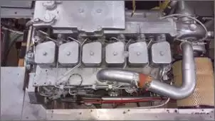

Moin, Moin ,
das letzte WE habe ich wieder mal um einen Tag verlängert. Am Donnerstag ging es zur Heidi.
Was Stand an.
Motorölwechsel, Filter und Ventileinstellung.
Es war eine langwierige Geschichte. Wetter Nebel, Nieselregen und Kühl. Aber was Solls. Um 8:00 Uhr ging es los. Motor warm laufen lassen. Am Steg und ohne last war das sehr langwierig. Dann die Pumpe ausgepackt und vorbereitet. Mit Ihr konnte ich aus der Ölmessöffnung das Öl absaugen. Feine Sache so eine Pumpe.
Zu meiner Verwunderung kamen 17 Liter heraus. Ich hatte mit mehr gerechnet. Dann suchte ich den Ölfilter. Der war sehr versteckt und mit meinem Werkzeug nicht zu lösen. Da kam mein Stegnachbar und schon lief alles. Öl wieder aufgefüllt und neuen Filter eingebaut. War ganz schön mit Fingergefühl verbunden. Und das jedes Jahr .
Da der Michael Motorenschlosser ist, hat er mir seine Hilfe bei der Ventileinstellung angeboten. War ich glücklich.
Wir haben die Überschneidungsmethode gewählt. Ich habe die Kurbelwelle gedreht und er die Ventile eingestellt. Er hat mir das Schritt für Schritt erklärt. Ich war froh als wir die 2x360 Grad geschafft hatten. 6 Zylinder sind schon eine Herausforderung.
Hier mal eine Frage: Warum werden denn die Ventile im kalten Zustand eingestellt?
Am Samstag war dann noch das Reinigen des Turboladers angesagt und die Probefahrt. Einmal wieder richtig warm fahren. Hat Spaß gemacht. Mein Vorsitzende sagte am Abend, das ich alle Schleppen könnte aus dem Verein. Mit 15 km/h zu Berg und das bei knapp 1500 Umdrehungen und da ist der Motor noch nicht am Ende. Ich könnte bist 2600 Umdrehung.
Übrigens, das Wetter hat nebenbei mir noch bei Bootsreinigen geholfen. Fast alle Spuren vom Winter sind weg.

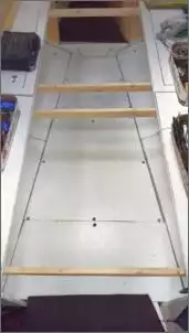

Hier noch ein paar Bilder:
Hits:	137
Größe:	46,2 KB
ID:	750632Klicken Sie auf die Grafik für eine größere Ansicht
Hits:	141
Größe:	74,0 KB
Hits:	143
Größe:	64,9 KB
ID:	750630Klicken Sie auf die Grafik für eine größere Ansicht
Hits:	149
Größe:	43,1 KB

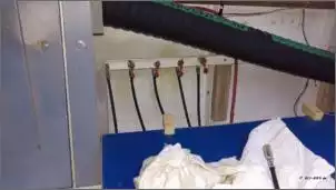

Abschmieren aller Lager.
Hits:	136
Größe:	42,6 KB
ID:	750628Klicken Sie auf die Grafik für eine größere Ansicht
Hits:	141
Größe:	45,5 KB
Verlegen der Bautenzüge, damit ich alle Öffnungen schließen kann.

Moin Frank
Hat dein Motorenschlosser dir die nummer mit dem Kaltventilspiel nicht erklärt und auch nicht warum da dann überhaupt ein geringes Spiel zwischen der Schlepp-Kipp oder sonstwie Ventilbetätigungsmimik sein muss?
fragt hein
  #1519
Alt 08.05.2017, 19:07
Benutzerbild von projekt520
projekt520 projekt520 ist offline
Registriert seit: 27.12.2011
Ort: Thüringen
Beiträge: 1.206
Boot: Motorboote Hausboote
6.972 Danke in 1.217 Beiträgen
Doch, hab ich aber nicht verstanden. Du darfst gern noch mal das Thema vertiefen.[emoji120] [emoji122] [emoji61]
Oder,WWW.rca-mws.de
  #1520
Alt 09.05.2017, 17:50
Benutzerbild von hein mk
hein mk hein mk ist offline
Registriert seit: 05.01.2010
Ort: hamburg
Beiträge: 9.271
Boot: van de stadt 29
Moin Frank
Wenn man keine Hydrostößel hat(die sind weitestgehend selbsteinstellend)und das ist bei einer Vielzahl der Bootsmotoren der Fall,dann besteht die Ventilbetätigung aus einer Anzahl verschiedener und je nach Motorbauart unterschiedlicher Komponenten.Bei obenliegenden Nockenwellen sind da meistens Schlepphebel und bei untenliegenden Stößel, Stoßstangen und Kipphebel verbaut.Das Spiel zwischen diesen Komponenten soll sicherstellen,dass die Ventile auch nach erwärmung und entsprechender Ausdehnung der Vorgenannten,die Ventile im Verdichtungs-und Arbeitshub sicher schließen.
Zu wenig Spiel also u.U.schlecht schließende Ventile da können dann die Sitzränder verrennen,zu viel Spiel verschlechtert die steuerzeiten.
gruss hein

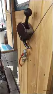

Fertigstellung der Einbauten in der Achtern Cabrio Ecke. Hier wird eine weitere Schlafmöglichkeit entstehen und eine gemütliche Sitzecke.
Das sind meine beiden Probleme. Sie sind wahrscheinlich defekt. Geber und Schalter für das Kühlwassersystem. Mal sehen ob ich neue bekomme. Bei s.. kosten beide ca. 80 € ganz schön happig. mal schauen. Mittwoch oder Dienstagabend geht's wieder an Bord. Donnerstag erste größere Ausfahrt mit den Mitglieder vom RCA-MWS.de.
Bis denne.

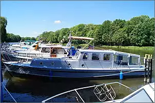

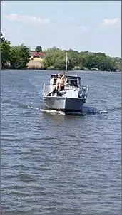

Moin, Moin ,
nun ist es passiert. Die erste Ausfahrt und dann gleich mal 50 km. 13 km Elbe Talwärts und dann die Saale 37 km bis Bernburg Berg auf. Alles super gelaufen. Hier ein paar Bilder:
