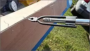

Und bei 1mm Draht scheint mir die Zange etwas überfordert. Oder was habt ihr für Erfahrungen? (Ich lasse mich ja gern überzeugen )
Trotzdem danke für die Horizonterweiterung, die kannte ich auch noch nicht.
Ich hab mir die Drillzange auch nur mal geborgt, aber die Arbeit hätte ich nur ungern mit einer normalen Zange machen wollen.
Verwendet habe ich 1mm "verzinkten Gartendraht". Die Zange hat damit kein Problem.
Hits:	215
Größe:	89,1 KB

Man nehme also ein Stück 1,6er Edelstahl-WIG-Schweißdraht, bringe es auf halber Länge zum Glühen und biege es scharf zusammen. Dann noch die losen Enden umbiegen und ein Stück Abfallholz bohren.....fertig!
Diese Spleißnadeln funktionieren perfekt.
Für gaaaaanz dünne Kern-Mantel-Schnüre (2 mm) nehme ich billigen MIG-Schweißdraht. Auch das funzt.
viele Grüße
Arnt
