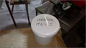

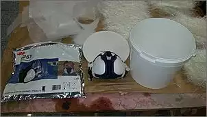

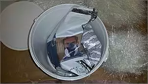

Zum Thema atemschutzmasken...
Für jene unter uns, die jetzt nicht unbedingt beruflich mit Polyester,Epoxy, oder auch Lacken zu tun haben ist unten abgebildete Maske so ziemlich das beste, meiner Meinung nach.
Kosten tut sie um die 30 Euro, halten etwa 40 Arbeitsstunden und der tragekomfort is einfach unschlagbar.
Sogar ich, der jeden tag 'GIFTELT ' benutze nur diese.
Wenn sie 'durch' ist, nehme ich sie als schleifstaubmaske.
Wichtig ist, das man sie nach Gebrauch immer luftdicht einpackt, so wie unten abgebildet.Klicken Sie auf die Grafik für eine größere Ansicht

Sie is von 3m und ich kann sie nur wärmstens weiterempfehlen.
Wenn man sie nicht in den mitgelieferten wiederverschliessbaren Sack, besser noch in einen luftdichten Eimer verpackt, filtert sie halt wie alle aktivkohlemasken unentwegt die umgebungsluft, und die standzeit reduziert sich erheblich.
Ist auf der 3m Webseite zu finden, um den genannten Preis.
Farbgeschäfte führen sie oftmals auch.
Lg, Alex 😷
