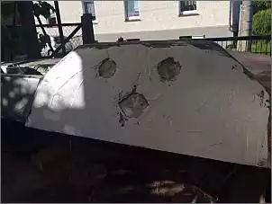

Heute habe ich noch mal das Armaturenbrett mit spachtelmasse voll gepanscht.

Dann waren in der motorwanne noch paar Stellen die mir nicht gefallen haben also auch dort nochmal Zeug raufgeschmiert

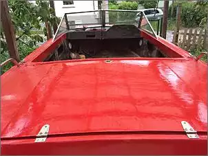

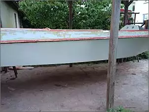

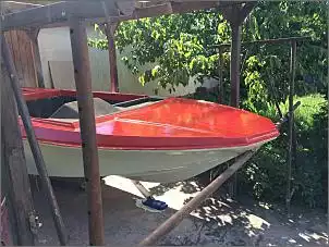

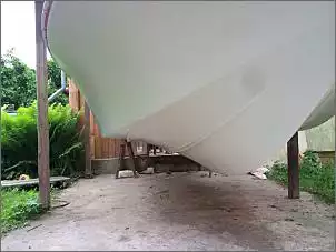

So der primer ist drauf ;) juhu
Hits:	100
Größe:	84,5 KB
Hits:	102
Größe:	68,4 KB
Armaturenbrett auch fast fertig
Hits:	97
Größe:	81,7 KB
Und morgen geht's hier weiter
Hits:	89
Größe:	71,8 KB
Tagesplan für morgen:
Oberdeck und Rumpf muss noch zusammen genietet werden im Fahrgastraum.
Danach Grundierung oben rum und an der Verbindungslinie Grundierung mit Pinsel auftragen.
Nachmittags dann weißerlack auf den Rumpf auftragen und evtl oben rum noch ne lage Grundierung ;) mehr ist für morgen nicht angesetzt.
Sent from my iPad using Tapatalk - Gruß Carlo

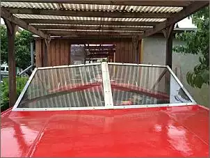

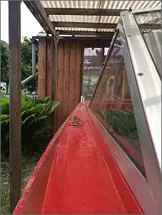

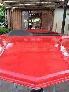

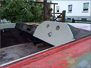

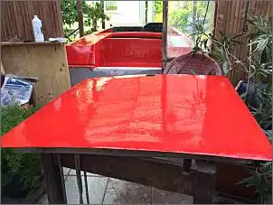

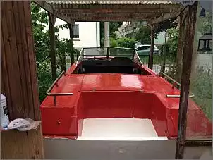

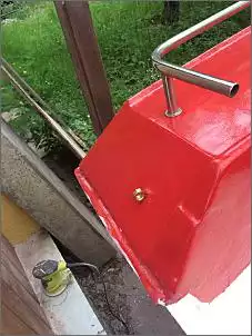

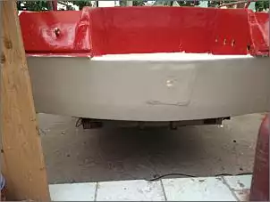

So genietet ist und erste Schicht Lack ist drauf.
Hits:	111
Größe:	108,9 KB
ID:	537268Klicken Sie auf die Grafik für eine größere Ansicht
Hits:	108
Größe:	105,7 KB
Mal gucken wie und wann es weiter geht ;(
Sent from iPhone Gruß Carlo

Hallo Carlo, saubere Arbeit !
Mach dir wegen dem Zeitfenster keine Gedanken, du bist nicht der Einzige, welcher noch viel Arbeit hat
Lg Alfons

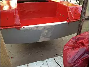

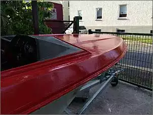

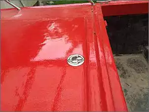

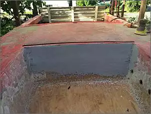

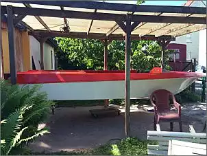

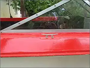

So 2. Schicht ist drauf.
Mit dem ergebniss bin ich ganz und gar nicht zu frieden ;(
Ich hätte besser Schleifen und Spachteln müssen vorher ;(
Und beim nächsten mal versachlichte ich nach jedem Lack Gang. Beim ersten mal habe ich es nicht gemacht und bin jetzt nur ganz leicht mit 400 Papier rüber gegangen.
Hier das ergebniss:
Hits:	143
Größe:	88,3 KB
Hits:	137
Größe:	94,6 KB
Hits:	131
Größe:	71,6 KB
Gespachtelt habe ich nun das Heck weil ich jetzt ran gekommen bin ;)
Hits:	125
Größe:	71,5 KB
Morgen Nachmittag wird dann das gespachtelte geschliffen und dann gleich grundiert und 1-2h später kommt dann gleich der Lack rauf. Falls ich noch zeit habe werden gleich noch die Löcher ins Armaturenbrett gesägt.
Sonntag soll dann gleich die Scheibe wieder rauf und das Typenschild kommt an seinen Platz genau wie Reling und Bugaugen.
Bei den Klampen muss ich gucken wegen Löcher bohren ob sich kein Nachbar beschwert ;).
So das war es für heute.
Achja und meine Kennzeichen Sticker in Weiß habe ich auch in Auftrag gegeben.
Kann ich Montag gleich abholen.

Also beim schreiben mit Tjerk ist mir aufgefallen das der rote Lack gar nicht von Behnke ist ;)
Wie auf Seite 2 oder so geschrieben ist der von Wilkens und hat nur 5€ gekostet weil der so alt war... Evtl deshalb der schlechte Verlauf ;(
Wieder mal an der falschen Stelle gespart. Weil der weiße Lack sieht ja ganz gut aus....
Aber ihr wollt ja lieber Bilder sehen.
Hits:	113
Größe:	67,3 KB
Hits:	116
Größe:	90,6 KB
Hits:	107
Größe:	81,6 KB
Hits:	106
Größe:	95,1 KB
Hits:	104
Größe:	63,4 KB
Hits:	116
Größe:	71,9 KB
Hits:	111
Größe:	56,3 KB
