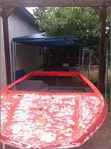

Auch von mir mal wieder was neues.
ich habe mich um Motor und meine Werkstatt plus Schuppen gekümmert. Dann hatte ich zur Zeit viel Stress auf Arbeit und keine Zeit was am Boot zu machen.
Beim Motor ist meine Wahl jetzt auf einen 500 er Thunderbolt gefallen.
Diesen habe ich hier im Biete Bereich gefunden und von einem netten User hier abgekauft.
Da ich den Motor so toll fand habe ich mir heute vor der Arbeit noch solch einen Motor geholt an dem eine Menge neu gemacht wurde. Leider hat er irgendwie keine Leistung und nur 6,5 Bar Kompression aber er sieht einfach nur Top aus und Ersatz teile bei solch alten Motoren braucht man ja immer ;) Fotos folgen.
Was kann ich zum Lotos sagen ja leider fast gar nicht weiter gekommen.
Oberdeck ist fast fertig abgeschliffen und bereit zum spachteln.
Rumpf ist komplett vom alten Spiegel entfernt und bereit für den neuen Spiegel den ich wegen Zeitmangel erst nächste Woche Freitag in Angriff nehmen kann.
Dieses Bild entstand vor etwa 2 Wochen.

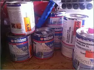

Also farblich soll er wieder oben rot und unten weiß werden.
Lack oben ist von wilckens DD-Hartlack 2K RAL 3000 also ganz normales rot.
Antifouling ist schwarz Braun auch von der Firma.
Ich war im Rausverkauf hier im Baumarkt und da hat eine Dose je 5€ gekauft und da nahm ich alles mit was noch da stand und was ich gebrauchen konnte.
2x Lack rot
3x anti fouling
1x Verdünnung
Alles selbe Füllung und jeder Artikel 5€
Und bei mir im wassersportzentrum sind diese Farben vom Hersteller vorrätig aber bisschen mehr als 5€ falls sie nicht reichen.
Weiß habe ich noch gar nicht weil ich nicht weiß ob 1k oder lieber 2k bzw ob ich das irgendwo im Angebot Kriege.
Primer und topcoat brauche ich ja auch noch.
Das wird alles erst nach dem Spiegel geholt.

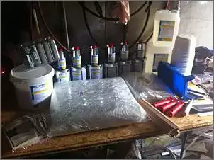

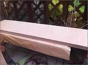

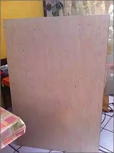

Hits:	280
Größe:	69,8 KB
So Dienstag Abend bestellt mittwoch abgeschickt und heute ist es angekommen ;)
Super schnell was behnke da gemacht hat ;)
Eigentlich wollte ich Freitag hin fahren aber wenn es auch versandkosten frei geht ist das doch Super.
Hoffe das ich jetzt jeden Tag ein Teil vom Spiegel fertig Kriege.
Zielsetzung ist morgen Mittag anfangen und Dienstag alle 4 lagen fertig habe ;)

Ja ich werd spätestens am Samstag das erste Brett drin haben. Aber Zielsetzung ist gar nicht machbar bei mir.
Sonntag Fahr ich ja nach Bremen und hol da ja einen Trailer ab und von da aus gleich nach Wilhelmshafen die Superpuck holen. Also werde ich Sonntag nichts schaffen. Außer 12h Autofahrerei
Aber hier noch ein Bild von meinen anderen Malersachen.

Holzzuschnitt ist auch erledigt.
6 Platten 200x50
2 Platten 150x100
Entspricht 2 Platten a 300x150 ;) 9mm dick.
Und insgesamt bezahlt 231,75€ ;(
Daraus müsste ich alles fertig Kriegen, was Spiegel und Wanne betrifft. Und habe noch was über um evtl die L Sitzbank zu basteln aber daran glaube ich nicht ;)
Die Platten 200x50 sind Spiegel Bretter. 4 lagen wollte ich nehmen wenn ich 4 lagen drin habe gucke ich ob es meinen Ansprüchen nach reicht und ich denke das mein 100kg Motor ran passt von der Stärke. Wenn nicht mache ich 5 lagen. Aber geplant sind nur vier.
Morgen geht es weiter mit Holz anpassen ;)

Ich werde alt habe Fotos vergessen.
Hits:	299
Größe:	66,9 KB
Hits:	302
Größe:	37,0 KB

Was sind das denn für Platten?
Was kostet da der Quadratmeter wenn du soviel bezahlt hast?
Könnte man für den Spiegel nicht auch Siebdruckplatten nehmen?
Die sind ja sehr stabiel.

Hallo das sind Multiplex aw100 verleimt m² Preis war glaube ich 26,99€
Siebdruck ist zwar stabil aber durch die Beschichtung haftet das Laminierharz nicht darauf. Somit müßte man bis auf die erste Holzschicht abschleifen und diesen Aufwand wollte ich nicht extra auf mich nehmen.
Ok dann macht das natürlich Sinn.
Und Siebdruck ist ja dann auch nicht günstiger.
