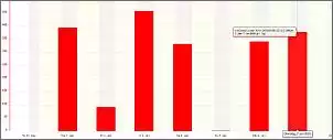

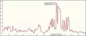

An einer Stelle muss ich mich korrigieren: meine 130 kWh sind NICHT das komplette Jahr. Im August hatte ich neuen Zähler implementiert - das hatte ich verdrängt.
Im Sommer sind es täglich zwischen 2,0 und 2,5 kWh.
Jetzt im Winter nicht einmal 0,5 kWh pro Tag.
Die Jahresproduktion müssten damit so um die 400 kWh liegen.
Das meiste geht für den Eigenverbrauch drauf.
Keine Ahnung, wie du auf eine so hohe Einspeisung kommst.
Unsere Grundlast liegt nachts bei ca. 300 bis 400 Watt.
Tagsüber (jetzt gerade) bei knapp 600 Watt.
Zum Einspeisen oder Speichern bliebe da eher selten mal was übrig.

Mein Ertrag in 2024: 619kW bei nicht optimaler Ausrichtung. Durch geschickte Steuerung wohl auch alle selbst verbraucht.
Das ist toll...
Das kann daran liegen, dass er weniger Verbrauch hat. Zum Vergleich:
Meine rund 3 kWh am Tag sind im Tagesmittel 125 W.
Der Verbrauch wird aber auch am Tag höher und in der Nacht niedriger sein.
Gruß Richard
