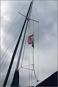

Hallo Jungs, erst einmal herzlichen Glückwunsch zu den den erfolgreichen um/an und sonstigen Bauten. Sieht alles sehr lecker aus.
Bei mir im Urlaub gings leider ein klein wenig ins Auge, hätte beinahe das Schwert verloren. Das Fall hatte sich beim ablassen verselbstständigt. Statt der üblichen 5-6 Drehungen waren es über 10 und da bin ich zurück, denn dass hat mich misstrauisch gemacht. Und siehe da, dass Fall hat sich an der Stelle wo eine Quetschung sein sollte verabschiedet. Nun muss dazu bemerkt werden, das ich schon das VA - Schwert drin habe, was schwerer als das Original ist.
Trotzdem, die Erbauer oder mein Vorgänger, dass weiß ich nicht, haben das Seil in der Trommel nicht mit einer Quetschung gesichert, sondern nur Draht rumgerödelt. Ich dachte mich trifft der Schlag...
Ady und einige andere Kameraden hats` ja auch schon erwischt, habt Ihr alles ausgebaut oder nur ne mobile Quetsche kommen lassen und ein neues Fall eingebaut?
Und, habt ihr das Fall gleich größer dimensioniert und damit auch die Größe der Bohrung von der Führung verändern müssen?
Ich möchte den Kahn jetzt nicht unbedingt an den Kran hängen müssen, ist zur Zeit etwas umständlich.
Für ein paar heiße Tips wäre ich sehr dankbar.

Moin Lutze.
Die Sache mit dem Schwert hab ich schon hinter mir.
So, wie es zur Zeit bei dir ist, werde ich dir nicht empfählen weiterhin das Boot zu nutzen.
Traurig wie es ist, aber du muss leider deine Venus an den Kran nehmen um den Schaden zu beheben.
Du darfst nicht vergessen, dass das Schwert jetzt ca. 2 m senkrecht nach unten hängt
und leicht herausspringen kann.
Du kannst ihn zwar mit einem, unter dem Boot verlegten Tau, sichern.
Tau über die Winsche (2. Mann erforderlich) legen und nach oben holen.
Ruhe suchen kann man an mancherlei Ort, Ruhe finden nur in sich selbst.
Grüße aus Bremen Ady
Mitglied im BYC-Bremen

Moin Ady, erst mal Danke für den Tip.
Das Schwert haben wir gleich vor Ort gesichert, es war Gott sei dank noch nicht ganz durch die Bohrung gerutscht, dann das alte Fall rausgzogen und provisorisch den Rest von den Fasern zu einem Knoten geflochten auch mit Hinzunahme von Takelgarn. Das hat sich beim ablassen und wieder aufholen dann vor der Bohrung verkeilt, so das wir nach Hause gekommen sind. Per Motor natürlich. Das Schwert ist also hochgezogen und ich kann das Fall wie du beschrieben hast auch entlasten, bzw. sichern, so dass es möglich ist an das Ende in der Trommel ran zu kommen.
Und jetzt meine Frage: Muß ich das Fall größer dimensionieren ? Dann muss ich nämlich wahrscheinlich auch die Führung durch die das Fall in der Trommel läuft aufbohren, oder reicht der alte Durchmessser,? In diesem Fall muß ich vielleicht nicht alles ausbauen und kann den Schaden ohne Kran beheben. Muss mir nur nen mobilen "Quetscher" besorgen.
Da Du ja das gleiche Schwert hast wie ich, weißt Du ja, ob ein neues Fall besser bzw. angemessener wäre. Ich gehe mal davon aus, nur Durchmesser so lassen? Wir sind jetzt gut 20kg schwerer?

Ich habe neuen Fall genommen (5mm), den gleichen denn ich dir mit dem Schwert mitgeliefert habe.
Die Falldurchführung in dem Trommel muss du nicht aufbohren.
Da ich das Prozedere andersherum (vom Trommel zum Schwert) ausgeführt habe,
war ich gezwungen von der angebrachte Öse Abschied zu nehmen.
Die Quetschung wurde als Stopper in der Trommel genommen und am Schwert
wurde die Schlaufe um die Halteschraube, ohne Kausche,( hatte keine dabei) gelegt.
Mangels Presswerkzeuges für die Quetschhülse das Ende des Seils mit doppel-Seilklemmen gesichert.
