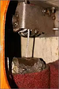

Der Schwertschacht sieht bei mir so aus (ganz schön großes Loch für so ein kleines Stahlseil):

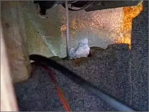

Im polnischen Forum hab ich dieses Bild gefunden:
Hits:	2269
Größe:	25,0 KB

Bei mir sieht das so aus, wie auf dem zweiten Bild. Bei dir fehlt die Abdeckplatte mit dem Führunsgloch für das Schwertfall.
Vlt. kommt das Wasser ja von dort. Aber sicher nur während der Fahrt.
