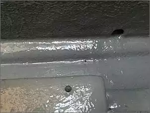

Im linken Sockel ist auf der selben Höhe auch ein Loch drin.
Hits:	390
Größe:	29,9 KB

Sieht wirklich aus wie eine Probebohrung, oder ist ein Gewinde im Holz zu erkennen
Eigentlich Käse dort anzubohren,
marode Fundamente lassen sich auch durch den Versuch die Schrauben der Motorlager zu überdrehen checken...
Ich würde die beiden Kameraden mit Harz ausgießen.

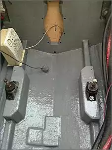

Bilge ist fertig
Hits:	351
Größe:	34,8 KB

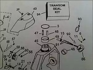

Wollte euch nun mal berichten warum mein Transom nur noch Gammel war...
Hier fehlte der O-Ring Nr.3
Hits:	549
Größe:	30,8 KB

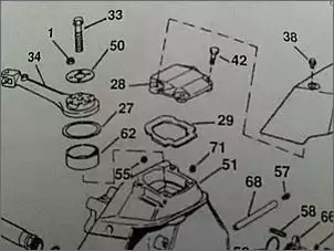

Dichtung 29 war nur noch Staub
Hits:	551
Größe:	27,9 KB

  #123
Alt 24.02.2010, 09:50
Benutzerbild von glumpo
glumpo glumpo ist offline
Registriert seit: 28.11.2004
Beiträge: 7.988
12.565 Danke in 8.250 Beiträgen
Anhang 188170
Anhang 188171
Und der Schlauch,wo der Schaltzug durch geht hatte im unteren Bereich einen kleinen Riss.
Ist deshalb Wasser nach innen eingedrungen
  #124
Alt 24.02.2010, 10:31
Andi. Andi. ist offline
Registriert seit: 20.06.2008
Ort: HH
Beiträge: 850
Boot: Crownline 210CCR
2.651 Danke in 787 Beiträgen
Das erklärt zumindest warum ich nur nach dem fahren Wasser in der Bilge hatte. Beim fahren ist das Transom komplett unter Wasser.
