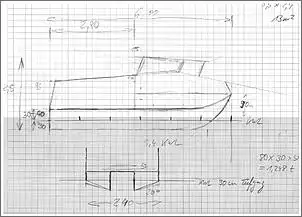

Meine Vorstellung geht in die Richtung.
Anhang 739249
Mal blöd gefragt was verspricht du dir von deiner Catkonstruktion
Benetzte Fläche ist in etwa gleich wie bei einem Mono.
Der Abstand der beiden Rümpfe ist zu wenig um die Effizienz eines klasischen Katamaran zu erreichen.
Nur meine Meinung, ich bin aber nicht richtig fit was Kats anbelangt
Jürg
wer faul sein will, muss schlau sein!

Was dabei rauskommt ist: Platz und Stabilität.
Das Verhältnis ist günstiger als bei einem Mono, vor allem in Punkto Gesamtgewicht. Die Strömungsverhältnisse an einem schlanken Rumpf sind günstiger, das eintauchen in Wellen ist weicher usw.
Viele Grüße Tom

- Darf man der Skizze von Günter eine gewisse Maßstabstreue unterstellen, so liegt die DWL am Heck relativ nahe an der Kimm. Der Spiegel würde somit nicht all zu starke Verwirbelungsverluste erzeugen.
Insgesamt sehe ich hier nichts, was der Verwendung als E-Boot widersprechen, geschweige denn ein komplettes Redesign rechtfertigen würde.
Cheers, Ingo
Meine Äußerung bezog sich lediglich auf den Auftrieb der Rümpfe.
Ich glaube, dass Kohler durchaus gut laufende und gut zu bauende Rümpfe konstruiert, zu kurz kommt aber doch eigentlich die Zuladungskapazität des Bootes (480kg für Mann und Maus, Matratze, Kaffemaschine, die ganze Verproviantierung und das dafür nötige Geraffel etc. ). Reicht dieser geringe Auftrieb dann noch für eine vernünftige e-Motorisierung hinsichtlich der Akkugewichte, die da schon genannt wurden? Schaut doch mal in den Unterlagen eures PKW nach, was die zulässige Zuladung ist (bei meinem alten A4 fand ich die Summe von 450 kg (=5 Erwachsene + Gepäck).
Nützt ja nix, wenn der Rumpf nachher nicht auf der DWL liegt, Spiegel unter Wasser mit den entsprechenden Folgen.
Bert

der Hubicat sieht ja spaceig aus.
An der Seitenansicht der Rumpfform sieht man sehr schön den Hauptunterschied im Heck,
langsam = Kiel geht hinten hoch
schnell = Kiel hinten gerade
Torsten

Bert, Deine Bedenken sind natürlich nicht ganz unberechtigt. Aber nehmen wir mal eine ganz einfache Milchmädchenrechnung, um die Auftriebsthese zu überprüfen:
L=6,2m
Breite=2x60cm=1,2m
Nehmen wir jetzt zur Vereinfachung des ganzen einen Quader, dann brauchen wir pro 100kg Verdrängung einen Tiefgang von ca. 1,3cm (im Süsswasser). Das ist zwar kein Wert, mit dem man schmissig sein sollte, aber auch keiner, der Anlass zu großer Sorge geben sollte.
Zumindest nicht, bis hier der erste mit einem Atomreaktor aufschlägt
@ Torsten und Tom:
Ich hatte einige Male das Vergnügen, dem Konstrukteur bei der Arbeit etwas über die Schulter zu schauen. Was soll ich sagen... Der Mann war (oder ist) wirklich ein Genie. Da sah man Ideen und Entwürfe bis in die 80 Fuss Klasse, bei denen selbst renommierteste Hersteller vergleichsweise alt aussahen.
Aber wie das mit vielen Genies so ist...
...der kommerzielle Erfolg steht halt leider all zu oft auf einem anderen Blatt.
Cheers, Ingo
