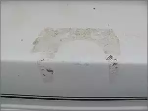

Und hier das Ergebnis! Vorher:
Name:	2015-05-23 17.16.11.jpg
Hits:	139
Größe:	33,9 KB
Nachher:
Hits:	138
Größe:	16,6 KB
Allerdings war das nun kein Aceton, sondern ein Mellerud Kleberentferner.
Wenn sich der Gelcoat bis morgen nicht verändert/verfärbt hat, dann kann ich ihn nur empfehlen. Hatte sogar einen gewissen Politureffekt.
Stinkt aber erbärmlich.
Schönes WE Euch allen! LG Cabrio

Und heute ist putzen und polieren angesagt, oder
Hat sich an der Stelle am Gelcoat was verändert ?
Grüßle

Heute komme ich nicht hin. Aber die Kitsche, weswegen da abgeklebt hatte, musste ein zweites Mal gespachtelt werden und wird am Montag geschliffen.
Ja, der Gelcoat hat sich verändert: Er glänzt wieder dort, wo ich den Kleber abgerieben habe. Direkt im Anschluss habe ich mit klarem Wasser nachgewaschen, damit keine Rückstände noch irgendwie reagieren können. Bin gespannt, ob es morgen noch genau so aussieht.
LG Cabrio

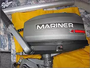

Nach dem Schrecken steht jetzt fest, dass ein zusätzlicher Außenborder ans Schiff kommt. Leider liest man sich tot, wenn man hier im Forum "Außenborder" sucht.
Wieviel PS muss der Motor mindestens haben, um auf dem Rhein auch noch gegen den Strom fahren zu können? Und liegt irgendwo so ein Dingens untätig rum?
LG Cabrio
Lasst uns das Klima wandeln
  #111
Alt 09.06.2014, 17:33
Benutzerbild von Monreve
Monreve Monreve ist offline
Registriert seit: 16.08.2007
Ort: Köln
Beiträge: 323
343 Danke in 183 Beiträgen
Wir brauchen auch so einen Angstmotor - auch, wenn wir einen super Dieselmotor haben......
Ist auch schon bestellt - und er soll wieder autark sein, d.h. eigene Batterie, eigenen Steuerung und das nicht von der Badeplattform aus.
An unserem ehemaligen Boot, welches 3,5 Tonnen wog und ein Stahlverdrängerchen war, hatten wir einen 20 PS 4-Takter Yamaha dran.
An unser jetziges Boot, ca 4,5 Tonnen wollen wir wieder so etwas, ggf. auch 25 PS.
Trimmbar sollte der Motor auch sein, er soll ja nicht durchs Wasser schleifen und die Gleitfahrt behindern.
Ich denke, Du brauchst so 15 PS für Dein Bootchen...... Du willst ja wenn nicht nur aus dem Fahrwasser heraus, sondern ggf. auch gegen den Strom wieder in den Heimathafen .
die besten Grüße von Uschi

Hi Uschi!
Ich diskutiere gerade mit meinem Finanzminister. Meine Idee war so ein kleines Ding, das man auch mal eben an das Zodiac 240T Schlauchboot machen kann. Aber der Einwand war, dass der dann wirklich nur aus dem Fahrwasser hilft. Meiner Meinung nach reicht das zur Lebensrettung. Je größer der Motor, desto schwerer ist er doch auch. Dann kriege ich ihn aus Kraftgründen nicht mehr abgeschraubt.
Heute habe ich einen 3 PS Elektromotor gesehen, der ein Schlauchboot richtig flott gemacht hat und dabei wie ein Spielzeug aussah. 12 kg 1500 Euro und ganz leise und stinkt nicht... Wenn ich wüsste, ob so etwas nicht bald Akkuleiden hätte, wie die Handys? Dann ist das eine teure Angelegenheit.
LG Cabrio
Wir sind uns noch nicht einig, was wir wollen.
