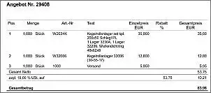

Hier gibt's komplette Sets inkl. Dichtring:
http://www.wiedemann-fahrzeugtechnik...radlager-alko/
Welcher Satz der richtige ist, müssen wir ggf. nochmal messen.
Die Daten stehen bei den Sätzen ja detailliert dabei.
Ich tippe auf das 28,- EUR Set.

Die hatte ich heut Morgen schon angeschrieben, mit der Nummer. Ergebnis hier:
Hits:	101
Größe:	37,0 KB
Ob die das Anhand dieser einen Nr. heraus finden können
Ach ja, keine Angst das einpressen lasse ich machen
Und messen werde ich nochmal sobald ich zu hause bin.

In der Beschreibung steht nix über den Hersteller!
---> "Fragen" oder "Finger weg!"

Habe heute nochmal alles genau angesehen und die Nr. gefunden:
Auf dem einen Lager steht eine Nr.
501349 URB
und auf einem anderen:
URB 32006XA
Auf dem Gummiring:
101687 55 75 8 4 SOG
AL-KO 384509 steht auf der Schwinghebelseite
Das müsste doch dann dieses Pakt sein oder?
Das XA fehlt nur, keine Ahnung was das zu bedeuten hat 32006XA
http://www.wiedemann-fahrzeugtechnik...50-2360/a-572/
Danke an alle!
